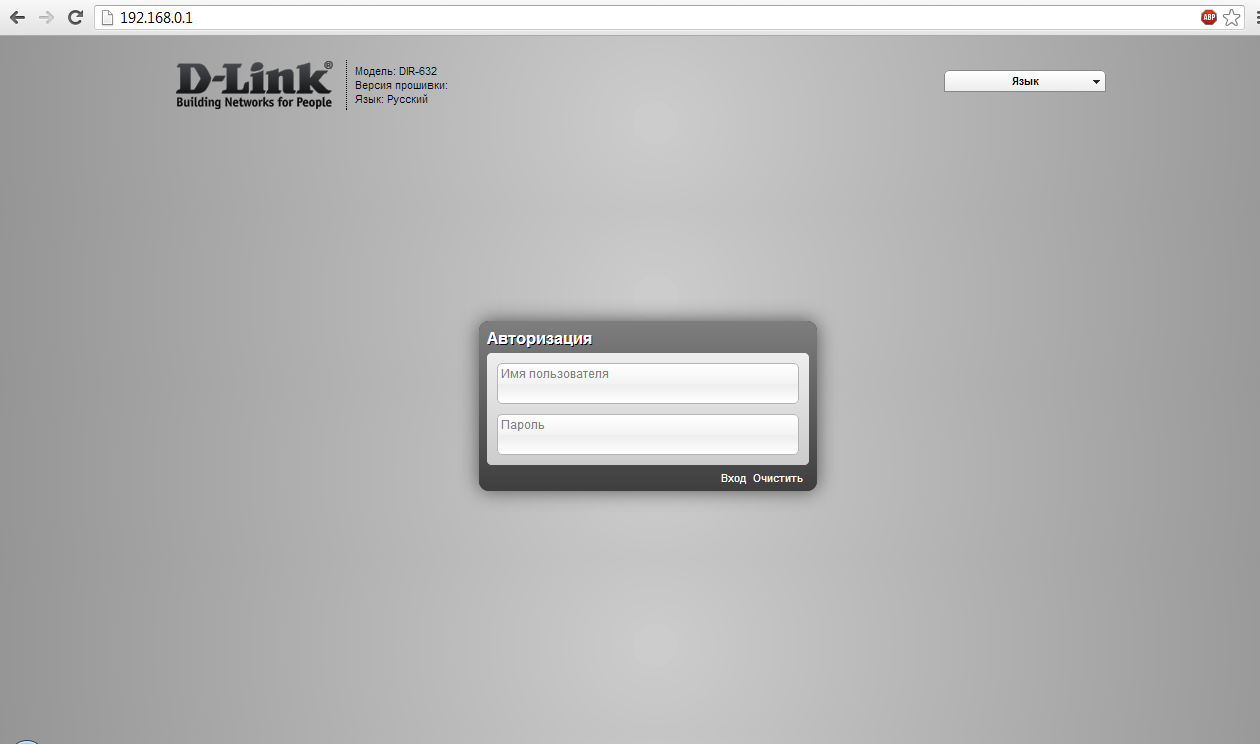

Добрый день!
Подскажите пожалуйста,обновил прошивку на роутере DIR-632,теперь меня не пускает в личный кабинет,при вводе логина и пароля обновляется страница и снова предлагает ввести логин и пасс,скидываю к заводским настройкам,история та же.
Подскажите что делать?
Заранее благодарю!!!
Делал так, но увы,лампочка на роутере горит оранжевым цветом и не переходит в режим зеленый.
Прошивка роутера
Прошивку пришлось осуществлять не через стандартный интерфейс, а в аварийном режиме. Хорошо, что все новые железки от D-Link можно прошить в этом замечательном режиме. Для входа в этот режим необходимо провести не сложные магические манипуляции:
Удобно зафиксировать прошиваемую железку.
Зажать кнопочку ресет острым предметом и ждать 30 секунд.
Не отжимая кнопку ресет, выдернуть питание и ждать 30 секунд.
Не отжимая кнопку ресет, воткнуть кабель питания и ждать 30 секунд.
Настроить компьютер следующим образом:
IP-адрес: 192.168.0.10
Маска: 255.255.255.0
Шлюз: 192.168.0.1
Зайти, через браузер, на страничку http://192.168.0.1
На появившейся страничке выбрать файл с диска для прошивки.
Нажать на кнопочку для перепрошивки.
Дождаться оповещения о благополучной прошивке (10-15 минут).
Выдернуть шнур питания и подождать 10 секунд.
Вернуть шнур питания обратно.
Зайти на страничку http://192.168.0.1
Авторизоваться с именем admin и паролем admin.
Сменить пароль администратора и сохранить настройки.
dlink.png [ 108.34 KiB | Просмотров: 1782 ]

Тему можно закрывать,сделал все сам!
Интересная тонкость. Роутер неполучится прошить используя браузер который параноидально кеширует все странички на которые заходит пользователь. Например, Internet Explorer совершенно не подходит для перепрошивки этого роутера. Эту фишку тоже нужно держать в голове.
Всем спасибо!!!!
