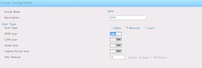

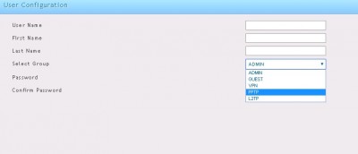

На данное железяке крутились 2а VPN - PPtP и L2TP --- работали честно говоря через пень колоду ...
... сейчас отказываюсь от 500 и 250(оказался полным шлаком :((( ) в счет 870 го (уже купил 2штуки).
кстати я создавал 2-е группы PPtP и вторая группа L2TP там надо выбирать тип протокола.
