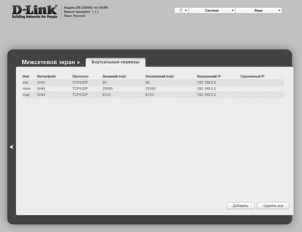

Есть сайт на серваке. Сайт открыт доступен из инета, порты проброшены. Но не могу зайти на него с другого компа в сети. При чем день назад нормально заходил. Подскажите в чем может быть дело?
Скрин портов
ports.jpg [ 187.85 KiB | Просмотров: 4324 ]

Вы из внутренней сети по внешнему адресу пытаетесь обратиться или по локальному?

И по внутреннему и по внешнему. Не работает никак. День назад все работало. Может дело в днс провайдера...

DNS не играют роли, если вы обращаетесь по IP. Сброс настроек пробовали?

Сброс делал, до заводских откатывал. Все равно.

Как и откуда вы обращаетесь. Расскажите все подробно.

Имеется два компьютера. Один из ни служит сервером. К нему проброшены порты для работы сайта. Вот когда я обращаюсь с обычного компьютера на сайт сайт и не грузит. Не по внутреннему адресу ни по внешнему. При этом из сети сайт доступен. Так же могу зайти на сайт используя "анонимайзеры" типа "хамелеон". Напрямую никак. День назад почему то работало нормально

Сервер у вас со статическим IP? Он отображается в LAN клиентах роутера?

Да статический и отображается. Еще там указаы Флаги 0x2 и интерфейс br0

Хорошо, вы по этому адресу пробовали в другом браузере обращаться? Пинг на него идет?

Пинг идет. С других браузеров тоже не грузит.

Сайт требует какой-то специфический протокол? FTP, SSH, HTTPS...?

Нет.

Спасибо что пытались помочь. Решил проблему прописав в host, ip внутренний и внешний и имя сайта. Типа 192.168.0.2 "имя сайта"
