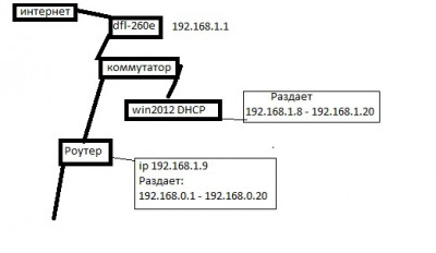

Сообщений: 17
Пользователи сидят в сетке 1.1, тех персонал в 0.1 и некоторые в 1.1
Роутер получает ip от виндового dhcp
1222.jpg [ 28.53 KiB | Просмотров: 6429 ]
 Заголовок сообщения: Re: DFL-260E 2.60.02.02
СообщениеДобавлено: Вт июн 30, 2015 16:35
так я не понял у вас маршрутизируемая сеть , или все таки роутер 192,168,1,9 , натит сеть 192,168,0,1- 20 в вашу сеть ?!
поясните этот момент ?
я бы сделал еще один Vlan . и эти влан завел бы на DFL, тем самым получить прозрачную сеть на всем этом участке .
пользователями управлять проще , и настраивать проще ковыряясь только в DFL.
PS . и на виндовом сервере только DHCP или еще что то ?!

Да, натит в нашу сеть

А нахрена Вам этот роутер 192.168.1.9 ?
тем более если он к тому же еще и НАТит !
СообщениеДобавлено: Вт июн 30, 2015 16:54
ну то что он натит мы еще не знаем .
а с Vlanами че там разбиратся ? нарежите - поставите L2 коммутаторы , вот вам и счастье - бросайте порты то туда то сюда.
PS я дома даже на DFL нарезал ланы .
СообщениеДобавлено: Вт июн 30, 2015 16:55
Зарегистрирован: Вт июн 30, 2015 13:25
Сообщений: 17
Так сделал мой руководитель, ссылаясь на безопасность.
