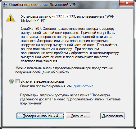

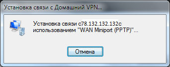

Если на VPN-клиентах указать адрес сервера 78.132.132.132 (внешний адрес роутера), то при попытке соединиться достаточно долгое время висит:
что заканчивается следующим:

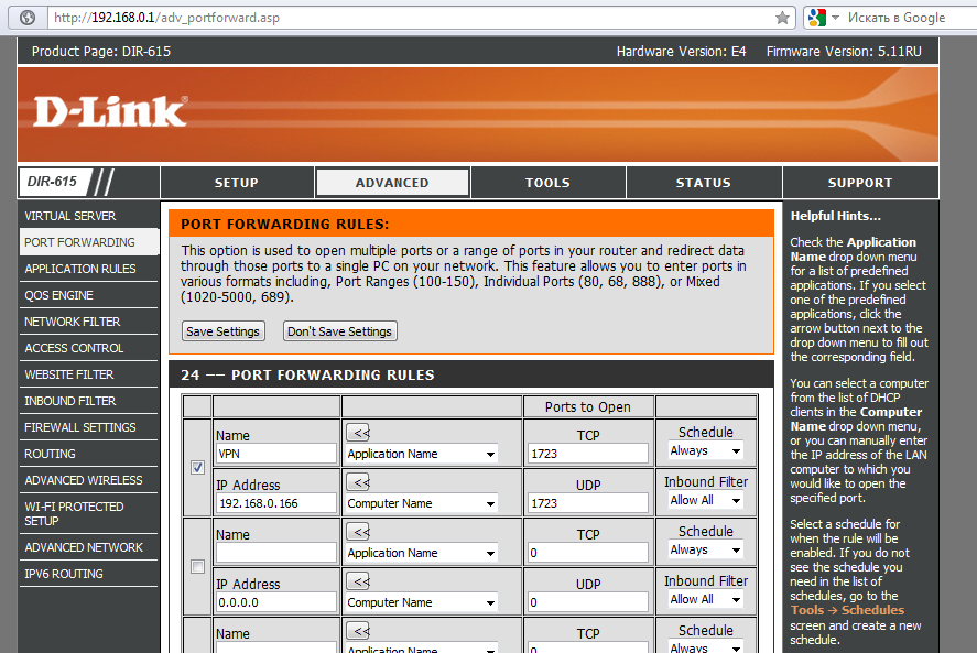

В роутере пробросил порт 1723 (как я понял из интернета, это дефолтный порт для PPTP VPN соединения, убедиться в том, что именно он используется у меня я не смог, потому что не знаю как :oops: ):
Попробовал убрать порт-форвардинг (отключил галку, очистил поля) - результат такой же.

Прописывать в Port Forwarding ничего ненужно.
Настраивайте Virtual Server. В выпадающем списке Application Name выберите PPTP, в выпадающем списке Computer Name выберите компьютер на котором настроен VPN сервер.
Должно быть так:

Спасибо большое!! Пробовал до этого, но из-за того, что уже был настроин форвардинг на этот порт выдавало ошибку конфликта, а я не понимал что за ошибка, думал из-за совпадения внешнего и внутреннего :) Теперь всё ок, clones, спасибо ещё раз!
