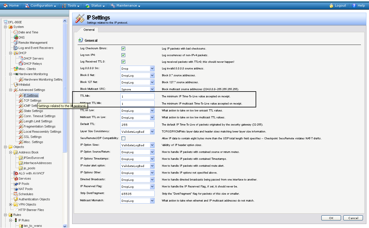

Вот, все как в инструкции. И еще, вроде как приставка должна получить ip адрес из подсети провайдера, тогда она достучится до медиа-сервера, но на 260-й никаких других настроек нет!
Комментарий к файлу: три
3.png [ 49.72 KiB | Просмотров: 3641 ]
Комментарий к файлу: два
2.png [ 75.95 KiB | Просмотров: 3641 ]
Комментарий к файлу: один
1.png [ 115.45 KiB | Просмотров: 3641 ]

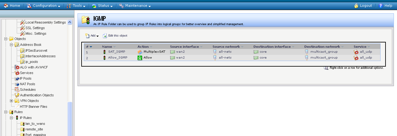

Правила
3_2.png [ 61.97 KiB | Просмотров: 3641 ]
3_1_2.png [ 46.83 KiB | Просмотров: 3641 ]
3_1.png [ 60.97 KiB | Просмотров: 3641 ]

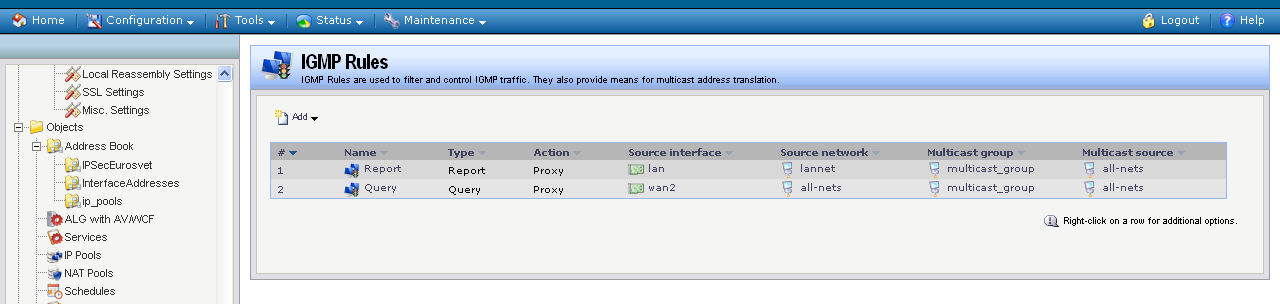

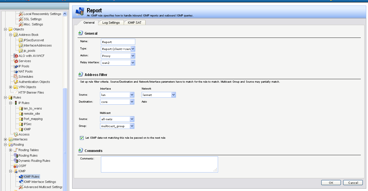

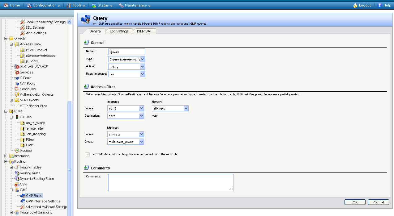

IGMP Rules
4_2.png [ 74.28 KiB | Просмотров: 3641 ]
4_1.png [ 67.51 KiB | Просмотров: 3641 ]
4.png [ 38.29 KiB | Просмотров: 3641 ]

попробуйте указать четко в правилах IGMP Proxy, что у вас источник на WAN2
и проверьте маршруты до серверов вещания . у них метрика должна быть меньше чем у основных маршрутов , хотя если плееры работают - то думаю что тут в чем то другом
