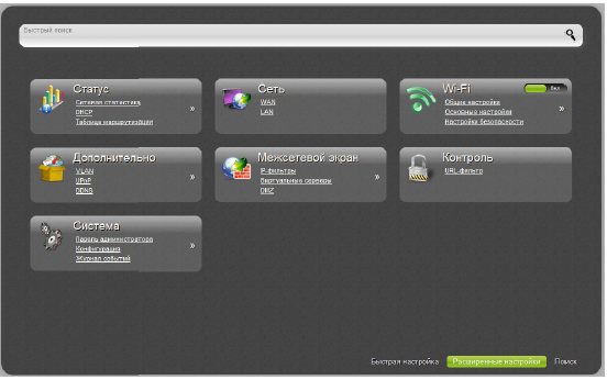

У меня интерфейс серого цвета. В разделе Дополнительно только три ссылки присутствуют. "Серверы имен" там нет.

Здравствуйте, на главной странице нажмите "Расширенные настройки" - "Дополнительно" - "Серверы имен"
Нажмите на стрелочки в разделе "Дополнительно"

.. У меня интерфейс серого цвета. В разделе Дополнительно только три ссылки присутствуют. "Серверы имен" там нет ..
Ещё одно подтверждение, что новому интерфейсу незнакомо понятие "дружеский и легковесный". Это так, к слову.
