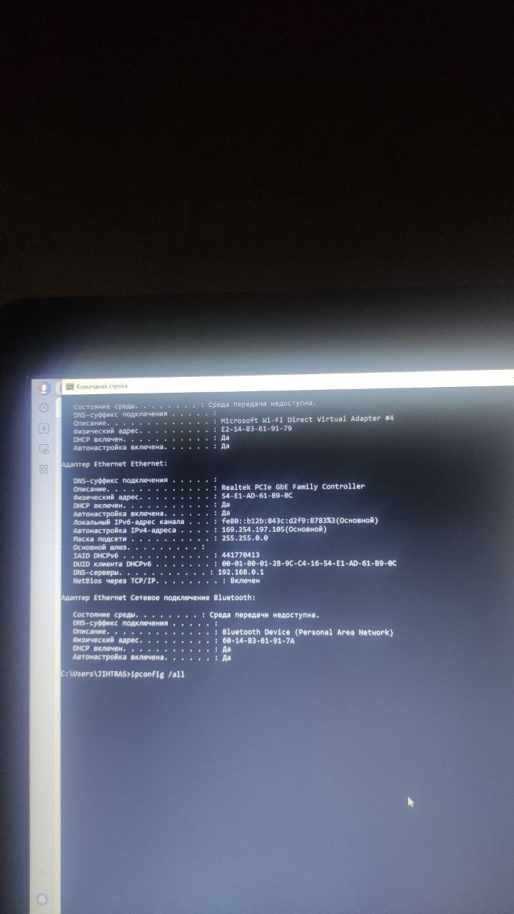

Всем привет!
Достался мне роутер DIR-632, когда-то очень давно он прошивался на стороннюю прошивку dd-wrt (я не знаю, зачем, не я это делал).
Сейчас мне нужно его воскресить, подключаю его напрямую к своему ПК и вижу через ipconfig пустой основной шлюз, соответственно, я не понимаю, как попасть к нему на вебморду, чтобы восстановить на стандартную прошивку.
Я пробовал его ребутить, жестко ребутить, проверял питания, сносил все параметры сетевого подключения, пробовал другие браузеры, пробовал другие ПК, все одно и тоже, роутер стабильно показывает пустой шлюз и на стандартный IP не залезает.
Что можно с ним сделать, как его восстановить? Можно ли ему скормить прошивку через usb порт? Или есть какие-то другие варианты развития событий?
Комментарий к файлу: То, что показывает роутер через ipconfig (ethenet подключение)
photo_2024-07-11_19-19-54.jpg [ 80.05 KiB | Просмотров: 7600 ]

Здравствуйте! Ответ можно поискать в этой ветке форума:
viewtopic.php?f=3&t=70046
Если не получится восстановить устройство в аварийном режиме, тогда поможет только Сервисный Центр.
