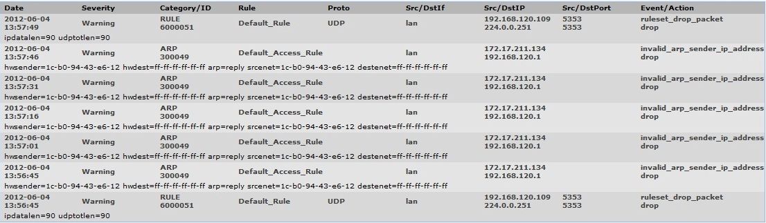

Кроме этого, в логах есть следующее:

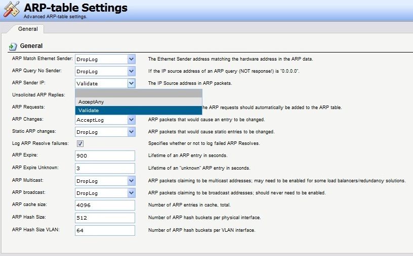

Нашел на форуме про аналогичную ошибку, сменил в настройках ARP на AcceptAny:
В общем после этого прошли почти сутки, канал пока не упал.
Может это как-то связано с ошибками ARP, кто подскажет??

а у Вас случаем нет стоящего рядом сервера DEPO?
у нас просто была ситуация.. когда ARP сыпались без остановки, включили другую сетевуху и все выровнялось, остается гадать в чем дело.. сетевуха там встроенная была от Intel
 Заголовок сообщения: Re: IPsec from DFL-210 to DFL-1600
СообщениеДобавлено: Вт июн 05, 2012 13:50
Зарегистрирован: Чт мар 05, 2009 11:53
Сообщений: 43
Сервера нет. Но судя по маку, это HTC, подключенный по вайфаю через точку доступа, которая воткнута в DFL-210.
