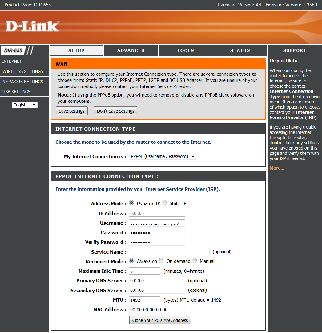

Соединение рвется раз в сутки и не поднимается автоматически?
Скрин настроек соединения на роутере предоставить можете?

Да, как на счётчике соединения становится ровно 1 день, соединение с интернетом пропадает. Минут через 5-7 переподключается сам, но ведь не должен он рвать соединение без причины.
Сейчас настроен на Russia PPPoE

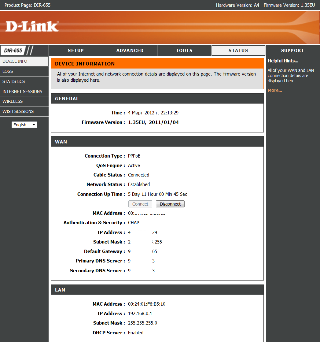

Я конечно не специалист, но у меня роутер спокойно держит больше суток (тоже PPPoE) и до 20-25. Потом переподключается, ну это наверно из-за прова, хочет IP сменить, ведь он динамический. Вообще, похожая картина у меня была, когда было ADSL соединение, т.е, вначале модем, потом роутер и ровно 0 часов происходило переключение. Хотя сами модемы/роутеры, не фиксировали потерю конекта, когда работали роутерами.
