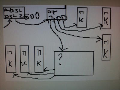

Народ, всем привет, помогите!
Тут такая ситуация...
значит у меня стоит adsl 2500 - в него приходит телефонная линия, выходит ethernet. этот ethernet у меня идет дальше на маршрутизатор dir 320 nru, далее выходит из маршрутизатора 4 ethernet провода - 1 идет на ПК, 2 идет на ПК, 3 идет на ПК, и мне еще нужно подсоединить 3 ПК.
но проблема в том, что остался только один провод
так вот какой вопрос - что купить мне, чтобы я мог еще подсоединить устройства - маршрутизатор, например, dir 100 или коммутатор, анпример, des 1005a?
всем спасибо заранее за помощь

прошу пояснить по какой причине коммутатор, а не маршрутизатор
Комментарий к файлу: вот собственно сама схема
20120209_234414.jpg [ 210.25 KiB | Просмотров: 2745 ]
СообщениеДобавлено: Пт фев 10, 2012 15:46
хорошая правильная картинка. Так и надо делать.
Вам надо всего лишь увеличить кол-во портов в локальной сети. Для этого и служит коммутатор.
Более того, как я понимаю, у вас стоит DSL-2500 - маршрутизатор. И DIR-320, по видимому, вообще излишнее устройство. Разве что может играть роль точки доступа Wi-Fi.
Т.е. в идеале, если без Wi-Fi, вам должно хватить DSL-500 и 8-портового коммутатора. Лучше, видимо, гигабитного. Для более быстрого внутрисетевого обмена.
Не факт. Смотря в каком режиме настроен 2500 - Бридж или роутер.
Топикстартеру: любой подходящий коммутатор нужен.
СообщениеДобавлено: Пт фев 10, 2012 16:03
MTRX писал(а):
Согласен. Правильная настройка подразумевается.
Есть нюансы, при которых использование существующей схемы может оказаться предпочтительнее. Собственно, они лишь в том, что DSL-2500, скажем, держит меньшее кол-во соединений, чем DIR-320.

не дело в том, что dir 320 я исключить не могу, потому что коммутатор мне надо будет поставить в другом помещении
ну тл есть мне покупать коммутатор и не париться да?
Да, покупай любой подходящий коммутатор и всё.
Для не загруженной трафиком сети вполне хватит DES-1005A.
