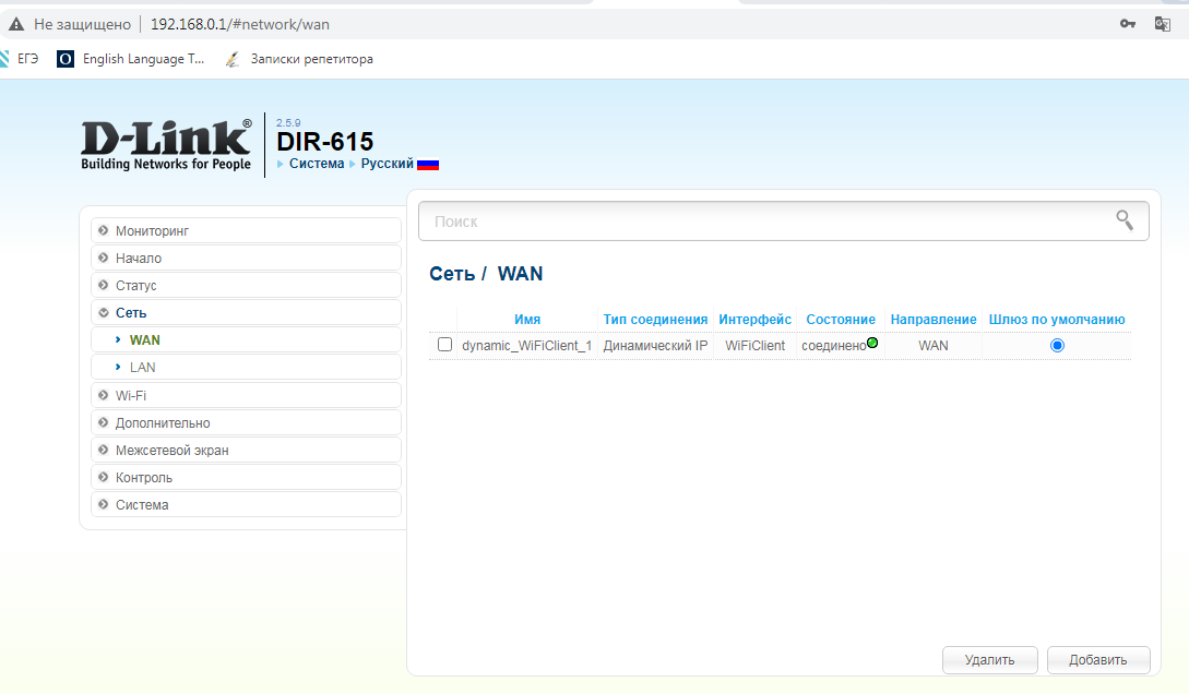

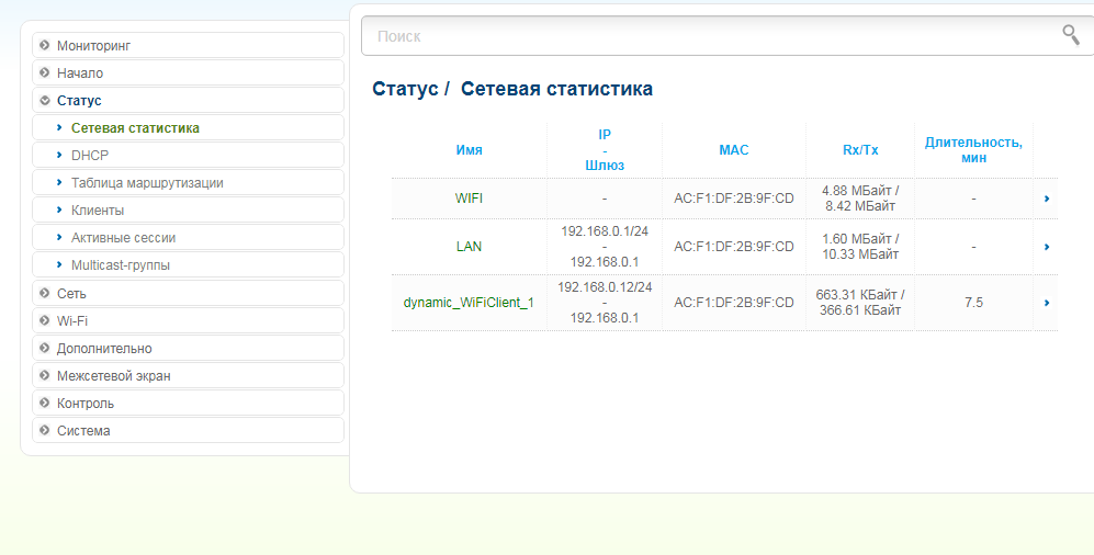

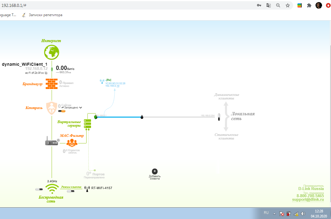

[quote="Oleg Mozgunov"] смог подключится к роутеру через wps.
2)все сделал по инструкции. Сеть есть но пишет что интернета нет.
4E24D7FE-0448-4AD5-B09F-865D93AD7981.png [ 30.6 KiB | Просмотров: 4684 ]
Комментарий к файлу: Тут видна строка меню
6E93A6E6-6F2A-47D2-AF75-D1FFFA7E298F.png [ 55.27 KiB | Просмотров: 4684 ]
C03AE4A2-B0C8-4504-AA47-A3A037835FF1.png [ 40.55 KiB | Просмотров: 4684 ]

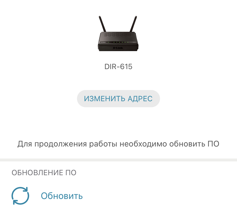

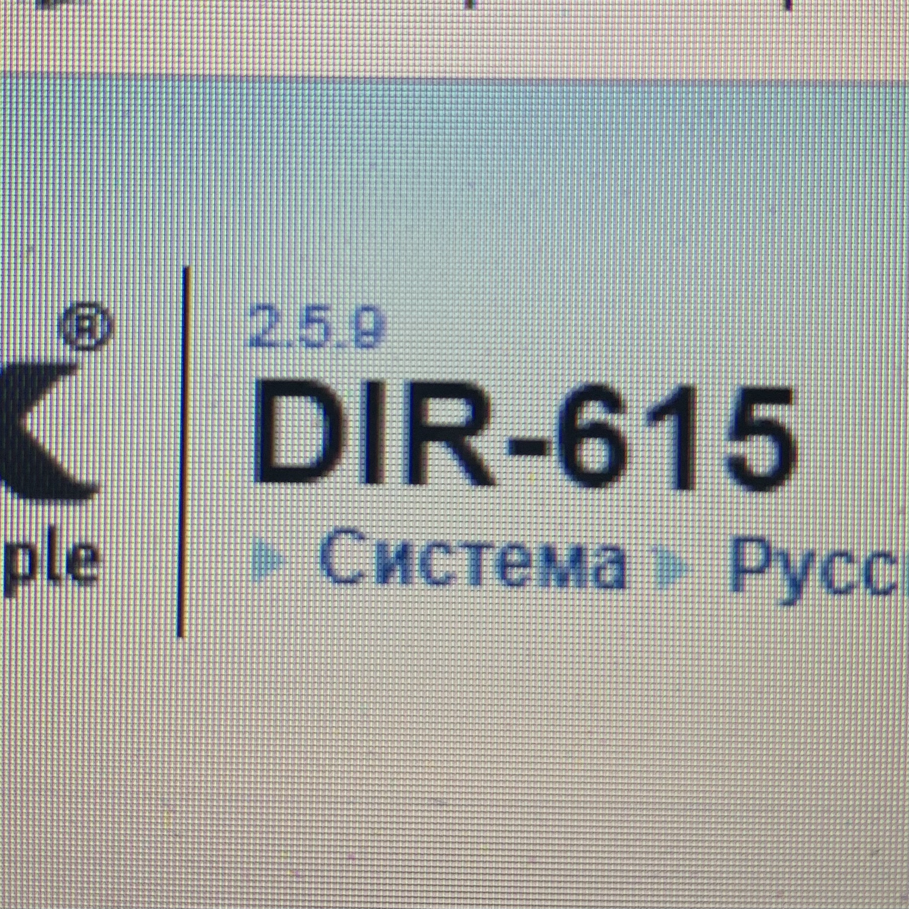

Скачал приложение D-Link assistant на iOS подключишься к роутеру но приложение предлагает установить старую прошивку. Думаю вы сможете передать разработчикам так как в апстор перекидывает на телефон тех поддержки.
Комментарий к файлу: Это сейчас стоит прошивка маршрутизатора
E6F23EBB-FD1C-4CF7-85F5-95292CA86F45.jpeg [ 1.74 MiB | Просмотров: 4599 ]
Комментарий к файлу: Это что предлагает приложение
6422D6A9-7E12-455A-AF7E-55FE30C6CB61.jpeg [ 93.35 KiB | Просмотров: 4599 ]

Приложение работает только с ПО версии 3.х.х или выше, это указано в описании к приложению. На данный роутер таких прошивок официально не выходило. Если вам очень нужно, на почту я скинул тестовую прошивку для данного роутера.
