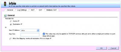

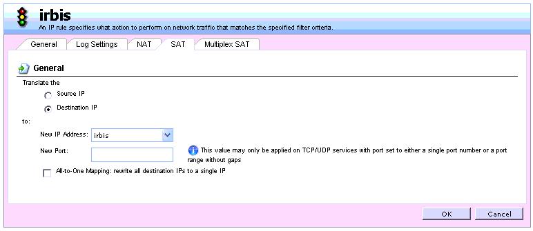

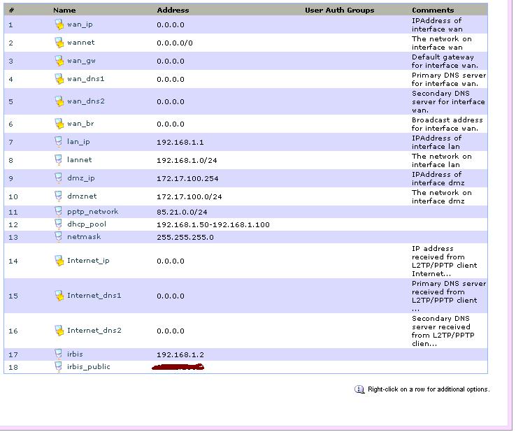

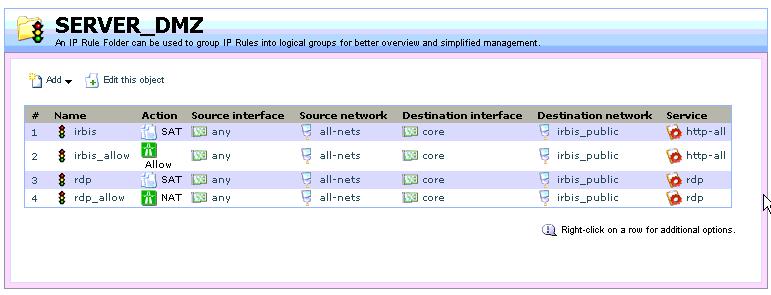

причем прпоисаны две пары "правил" для RDP и для HTTP, удаленный рабочий стол нормально долбится на сервер. а сайт не открывается который на обычном 80-м порту висит. Вот прикладываю скрины настроек. Может увидите косяк.

Попробуйте поменять в правиле irbis_allow действие с allow на NAT.
И ещё, irbis_public это внешний адрес?

Да, пробывал. сейчас оставил на NAT. Все так же.
Моя задача была настроить проброс портов на DFL. Другой парень с другой организации настраивал Apache и сайт внутренний. Может все таки у меня все гладко а не гладко с настройкой апача. Как думаете? Просто чего я пытаюсь сделать если у меня все работает. телнет пускает через 80/443 порт.
irbis_public - да это внешний ип. провайдер корбина, инет идет через L2TP.

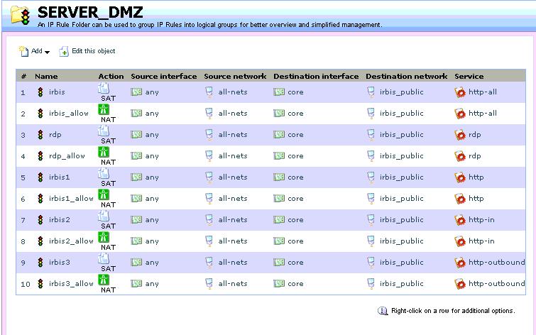

так вообще добавил от безысходности еще пару правил.. теперь с удаленного компа стучусь на внешний ИП, браузер сразу пишет "Ожидание ответа от 192.168.1.2" это ип сервера. Затем пишет что Соединение было сброшено и в адресной строке красуется адрес стартовой страницы сайта внутресетевого "http://192.168.1.2/cgi-bin/irbis64r_01/cgiirbis_64.exe?C21COM=F&I21DBNAM=STATIC&I21DBN=STATIC"
ваши мысли.?

Я вижу только правила) Давайте скрины настроек всех) И логов. Просто чтобы иметь полную картину ваших настроек.

по сути должно работать и так как у меня настроено. я все же косо поглядываю на апач и сам сайт, ибо браузер долбится на внешний ип, сразу пишется "ожидание подключения от 192.168.1.2" долго думает а потом пишет что соединение сброшено и в браузере появляется адрес стартовой страницы, затем пробую обновить, долго думает, очень долго, и загружается ТЕКСТ сайта. и все ссылки ведут на внутренний ИП.
