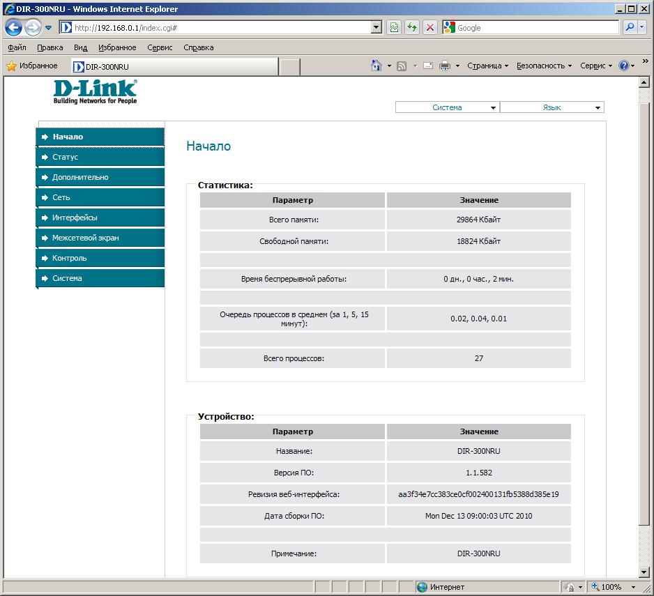

А вот как быть, если по шильдику версия B3, а прошивка стоит 1.1.582 ????!!!! Менюшка оформлена в синих тонах :-)
Прошивки 2.01, 2.05 и 2.06 не шьются, а DIR_300NRUB5-1.2.94-20110414.fwz - ставить как-то боязно.
Комментарий к файлу: Вот такая менюшка
статус.JPG [ 95.67 KiB | Просмотров: 3032 ]

Это - "B5"-ый

Для B5 шить нельзя, если написано B3. А бело-синяя прошивка есть и для B1-B3, только перейти с нее на 2.хх нельзя. Не надо ничего делать с прошивкой - пользуйтесь и всё.
