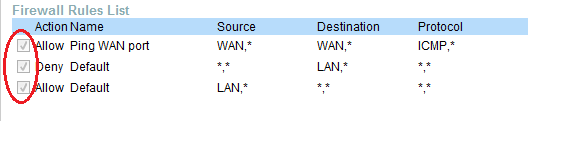

Добрый день!
Приобрел роутер DI-804HV, Firmware Version: V1.53RU
Пытаюсь в Virtual Server открыть порт - Но порт закрыт. (Делал все по инструкции)
Стал разбираться и обнаружил следующее:
Закладка Advanced -> Firewall выглядит так (см. вложение). Т.е. с уже активированными предустановленными правилами и без кнопок "Редактирование" и "Удаление".
А в "Руководстве пользователя", да и везде - эти правила в состоянии Disabled, да и кнопки есть.
Подскажите, в чем дело? Или я что-то не так понимаю.
info1.png [ 6.46 KiB | Просмотров: 1164 ]

У меня немного другая модель, однако данные правила дефолтные вряд ли могут повлиять на правила виртуального сервера, по сути проброс портов.
1) Простите за глупый вопрос, знаете ли вы - что, чтобы извне использовать виртуальный сервер - на роутере должен быть белый ИП адрес?
2) Запущено ли на ПК, где установлено само приложение (сервер) ПО, которое собственно и начинает слушать порт?
3) Не блокирует ли на этом ПК файерволл или умный антивирус - вашу программу?
4) При запущенном серверном приложении, если просканировать nmap-ом сам компьютер, а на роутер конкретно на тот порт - будет ли порт открыт?
А то очень мало информации для размышления.
