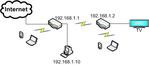

Доброго времени суток.
Возможно ли настроить два Dir-620 подобным образом?
Эта схема у меня работает, когда устройства за маршрутизаторами принадлежат разным подсетям.
Например 192.168.1.0/25 и 192.168.1.128/25
Подскажите, как объединить устройства в одну подсеть или настроить маршрутизацию между разными.
net.jpg [ 13.52 KiB | Просмотров: 1170 ]
Может кто-нибудь все же подскажет, как настроить сеть.
Если настраиваю две подсети: 192.168.1.x и 192.168.2.х , то комп из первой подсети не пингует ни маршрутизатор, ни ноут из второй(превышено время ожидания).
При этом с компа могу зайти на админку 2-маршрутизатора и ноут за ним без проблем видит и-нет.
На обоих маршрутизаторах поднят dhcp.
Подскажите, как настроить, чтобы устройства видели друг-друга.
