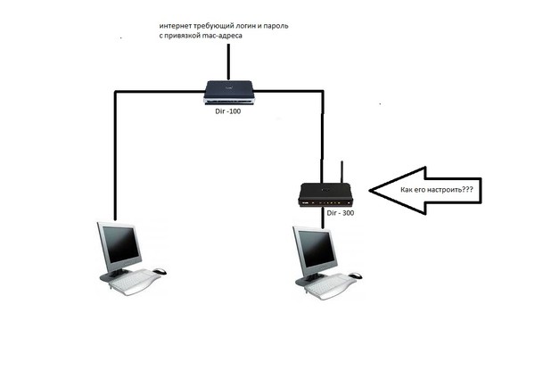

В общем в доме сеть такая...
есть интернет запрашивающий логин и пароль, для того чтобы разделить этот интернет на 2 компа (мне и моему соседу по дому), поставили роутер (d-link dir 100)...
У себя дома я захотел сделать Wi-Fi интернет и поставил (D-link dir300nru)

Если всё затевается лишь из-за вай-фая, то можно просто настроить параметры этого вай-фая и отключить в dir-300 DHCP-сервер. К dir-100 его подключить любым из LAN-портов.
в dir 100 как то настраивать легче было, даже не смотря на то что там английский язык...
Где он отключается там, или как он "по русски" называется?
1. подсоединяю в wan порт dir 300 шнур идущий от dir100..
2. от компа провод подсоединяю к dir 300 (комп пишет что подключение ограничено)
интернет то уже без запроса логина и пароля поэтому незнаю какой протокол выставлять в настройках.
IP и DNS ставлю автоматом
В данной конфигурации надо - в LAN.
Так и называется - DHCP Server.
Обведённую галку - снять.
И адрес 300-у присвоить отличный от Dir-100.
