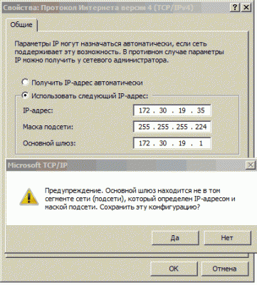

СообщениеДобавлено: Пт дек 19, 2014 16:26
НЕ ВЕРЮ !!!!!
если вы ткнули да , то передайте привет провайдеру , к нему скоро придут с проверкой и к его админам на предмет технической грамотности .
Комментарий к файлу: НЕ ВЕРЮ !!!
mask.gif [ 14.93 KiB | Просмотров: 9611 ]

Да все так. Но предупреждение у меня не появляется. (Windows XP со всеми последними обновлениями)
