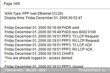

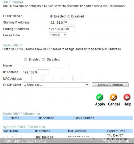

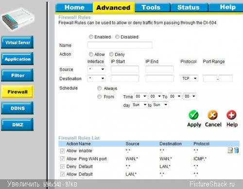

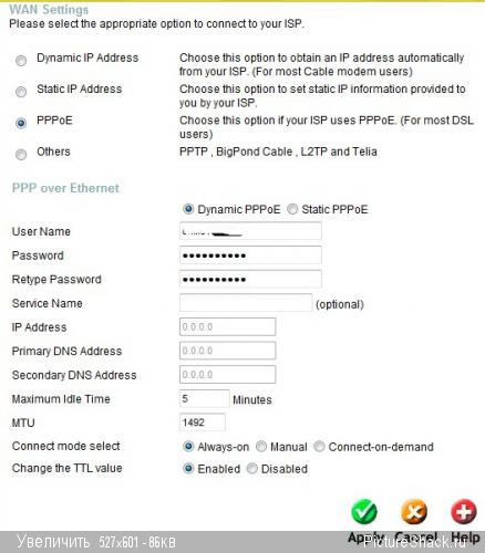

Здравствуйте форумчане! Раздобыл такой роутер, прошил 3.20 прошивку (как прочитал в интернете,самая стабильная). Все настроил, пакеты идут и отправляются как у ВАН порта, так и у ЛАН, но интернета нет на компьютере. В логах пишет CHAP3 : access denied. Меня смущает меню Адвансед - фаервол. Allow enable это мною было создано, все ровно не помогло. Картинки прилагаю:

В логах пишет - you are already logged in. Вроде коротко и ясно.
Роутер видит компьютер, но интернет не раздает! Там же написано доступ запрещен!

У вас, наверное, раньше РРРоЕ соединение было настроено на компе? Скорее всего оно все так же автоматом запускается. С компьютера удалите это соединение, оно больше там не нужно. РРРоЕ устанавливает роутер. Так как на компе оно уже установлено, роутер не может второе такое же установить, с тем же именем и паролем. Провайдер совершенно справедливо отфутболивает его. И недвусмысленно пишет - "невозможно установить соединение, т.к. вы уже залогинены".
