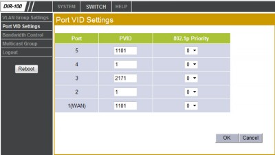

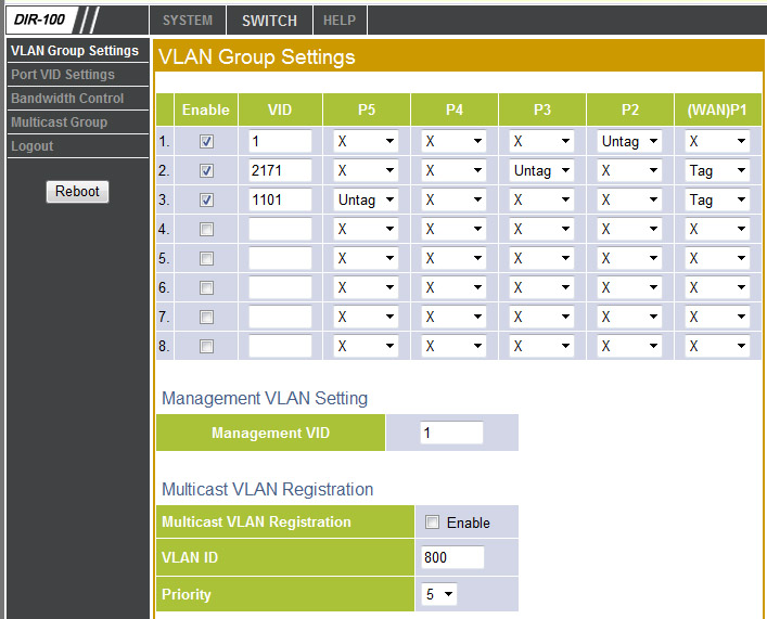

Всем привет. Помогите с настройкой.
Как нужно настроить DIR 100 и возможно ли это, чтобы DIR 100 сам держал WAN соединение с провайдером.
Сейчас стоит прошивка VLAN_Switch и соединение поднимает компьютер через WAN (PPPoE).
настройки выполнены таким образом, что на второй порт маршрутизатора DIR 100 идет интернет через порт 2171
а на 4 порт (последний) идет IPTV
Как мне сделать, чтобы DIR 100 сам поднимал соединение интернет с этого порта. Чтобы не приходилось каждый раз при загрузке делать это на компьютере и соответственно с интернетом могли работать сразу два компьютера.
Сейчас вот такие настройки
1.jpg [ 134.57 KiB | Просмотров: 2110 ]
2.jpg [ 74.83 KiB | Просмотров: 2110 ]
3.jpg [ 84.34 KiB | Просмотров: 2110 ]

4.jpg [ 131.7 KiB | Просмотров: 2109 ]

Залить прошивку роутера, а не влан свича.

это то понятно. Я залил прошивку от Router "dir100b1_fw203en_b12.bin"
А вот как там настроить чтобы интернет он брал с порта 2171 ?

Думаю, не получится у вас ничего. Советую вернуть всю конфигурацию назад, а ко 2му порту маршрутизатора подключить другой маршрутизатор, который и будет держать PPPoE и раздавать интернет на компы.

да про влан забыл, такое сможет дир 300 с нру прошивками московскими. на дир-100 не получится или два надо.
