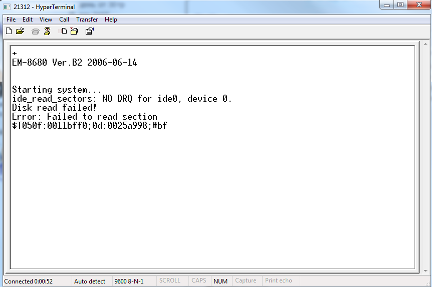

после недавней перезагрузки ушел в даун и не вернулся.
после подключения к консоли выдал следущее:
чем лечить?
на работе есть флешка compactflash на 4гб но как залить прошивку?(картридера на работе нет, возможно дома найду но не факт)

если не спасете файл лицензий то точно в сервис .
а так на форуме были способы реанимации девайсов - поищите . Некоторые даже из прошивок туда ставили образами .

по итогу:
вытащил флешку с девайса, подключил в винде, винда успешно сделала чекдиск и теперь оно еще более мертвое :)
теперь в поиске дампа флешки, файл лицензии сохранил

усё сделал, нашли дамп от dfl 210, вытащили с него файл который был побит у нас и девай ожил :)
если нужен дамп с 210го то через лс могу скинуть на файло помойку
