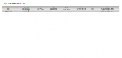

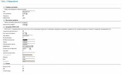

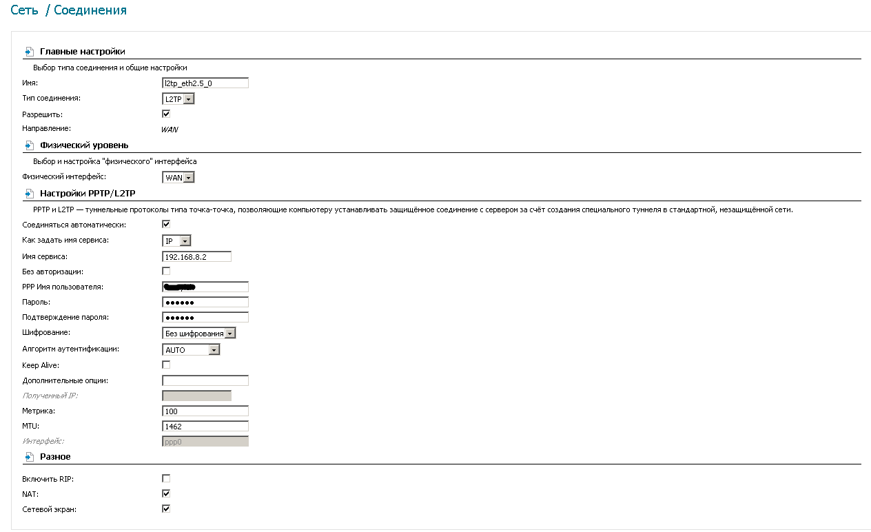

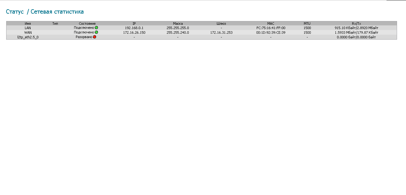

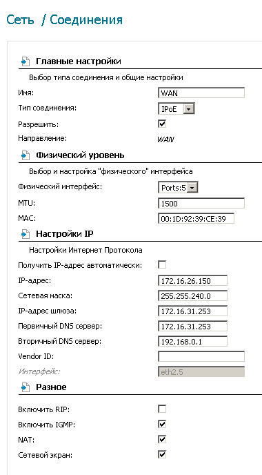

у меня тоже такая проблема сеть есть пингуется норм а интернета нет.и на пк и на ноутбуке стоят win7
вот все настройки
4.png [ 15.28 KiB | Просмотров: 5093 ]
3.png [ 30.44 KiB | Просмотров: 5093 ]
1.png [ 17.95 KiB | Просмотров: 5093 ]
 Заголовок сообщения: Re: Помогите пожалуйста с D link 300 NRU
СообщениеДобавлено: Ср янв 18, 2012 09:37
uriziel, у вас заданный шлюз локальной сети пингуется? Трейсы до vpn сервера идут? Что в логах роутера видите? Есть ли попытки коннектиться к vpn, и каков результат?
