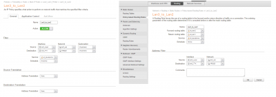

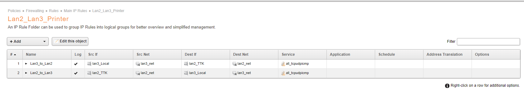

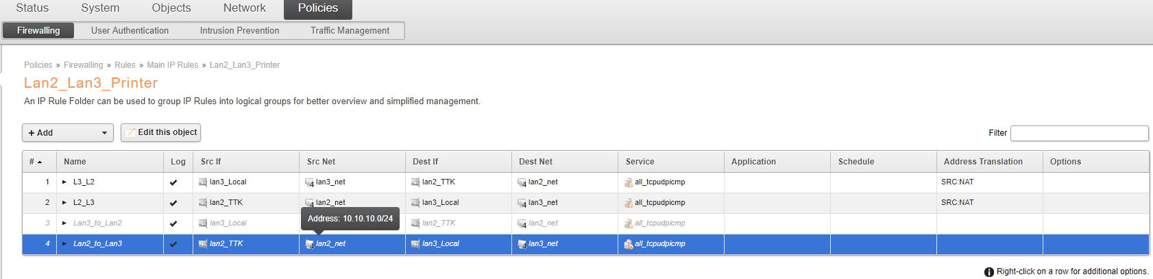

Имеем, общую схему:
В WAN1 приходит Инет. из него трафик идет в LAN3. Используется таблица маршрутизации созданная ручками alt_wan1
Правила стандартные - на выход разрешить все кроме SMB
Такая же ситуация с WAN2: пришел интет, его отправили на LAN2, через другую таблицу маршрутизации alt_wan2.
Т.Е. LAN3 и LAN2 не пересекаются и живут отдельными жизнями.
возникла потребность: Нужно из LAN3 дать доступ к конкретному девайсу в LAN2.
Всей подсети LAN3 192.168.0.0/22 разрешить ходить в подсеть LAN2 10.10.10.0/24 на один конкретный адрес - 10.10.10.20.
В правилах прописал - разрешить бегать трафику, в маршрутизации прописал разрешение бегать между таблицами маршрутизации
Я дурак и чего-то не до указал? или неправильно что-то составил?
Кто сможет подсказать?
Безымянный.png [ 77.65 KiB | Просмотров: 8289 ]
2018-03-29_14-33-32.png [ 42.3 KiB | Просмотров: 8289 ]
2018-03-29_14-31-20.png [ 25.68 KiB | Просмотров: 8289 ]

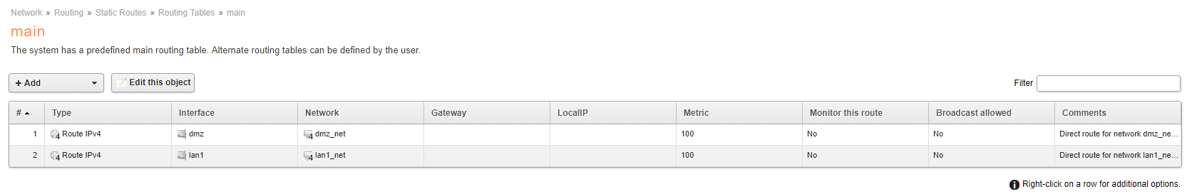

СообщениеДобавлено: Чт мар 29, 2018 20:55
Покажите таблицу main
СообщениеДобавлено: Чт мар 29, 2018 21:00
Правила LAN3-to-LAN2 есть. А где правила LAN2-to-LAN3 ? Вы же используете Allow. Обратно ж пакеты должны как-то ходить, верно? Им это кто-то разрешил? Нет.
Ну, или в существующих правилах LAN3-to-LAN2 замените Allow на NAT.
СообщениеДобавлено: Пт мар 30, 2018 13:01
Зарегистрирован: Чт мар 29, 2018 15:28
Таблица MAIN в принципе не используется
2018-03-30_11-57-58.png [ 24.2 KiB | Просмотров: 8268 ]
СообщениеДобавлено: Пт мар 30, 2018 13:04
Обратку прописал. Уже подкинули эту идею.
Не помогло. Попробую сейчас с NAT

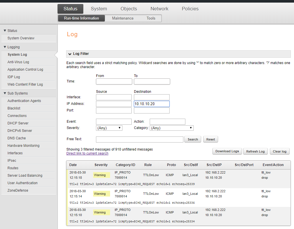

СообщениеДобавлено: Пт мар 30, 2018 13:10
Попробовал - не помогло
В логах есть такая вот запись:
2018-03-30_12-05-53.png [ 57.66 KiB | Просмотров: 8268 ]
2018-03-30_12-06-32.png [ 47.46 KiB | Просмотров: 8268 ]
СообщениеДобавлено: Пт мар 30, 2018 14:15
SYSTEM\Advanced Settings\IP Settings
TTL Min = 1
TTL on Low = Log
http://ftp.dlink.ru/pub/FireWall/DFL-26 ... _Guide.pdf
СообщениеДобавлено: Вт апр 03, 2018 14:45
TTL Min = 1
TTL on Low = Log
не помогло
СообщениеДобавлено: Вт апр 03, 2018 15:27
Безо всяких правил и таблиц маршрутизации сделать IP-правило доступа и все. Это спокойно сработает через таблицу main.
Простейшая задача для того, кто уже разобрался с PBR.
Разумеется, в таблице main нужен маршрут для lan2, аналогичный lan1.
