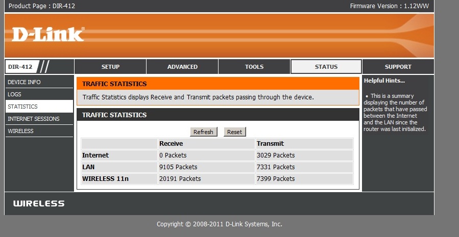

СообщениеДобавлено: Чт фев 09, 2012 21:19
Зарегистрирован: Пн сен 12, 2011 17:37
Сообщений: 31
Поиск по форуму не работает. Если задать "DIR-412" - то ничего не находит. Google тоже не индексирует форум, не находит ничего. Хоть бы один поиск починили, или администрации нравится, когда темы плодят?
Обновился до 1.12 (кстати, что изменилось по сравнению с 1.10? Нигде changelog не нашел)
Нормально заработал мегафоновский Huawei E367. Раньше соединение устанавливалось, а трафик не ходил. Теперь все работает. Это радует.
А статистика входящего трафика как была "по нулям", так и осталась. Самая важная цифра, а никак не почините :(
dir-412-112.jpg [ 100.25 KiB | Просмотров: 4996 ]
СообщениеДобавлено: Пт фев 10, 2012 10:37
Сообщений: 7332
Поиск по форуму работает, не так ищете, даю подсказку: Искать любое слово/поиск с языком запросов
Ваш модем в списке совместимых модемов не присутствует, его работоспособность гарантировать не можем.
Список совместимых модемов: ftp://ftp.dlink.ru/pub/Router/DIR-412/D ... _modem.pdf
