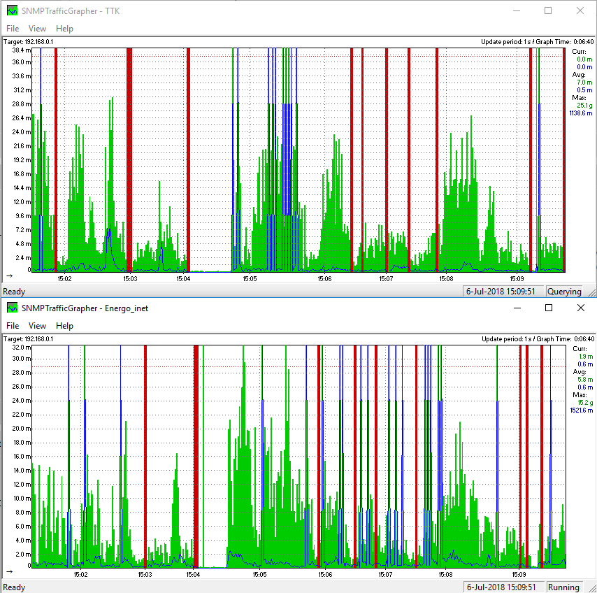

СообщениеДобавлено: Ср июл 11, 2018 15:28
Зарегистрирован: Ср июн 27, 2018 10:08
e720-647d-95c7-3f66.png [ 39.35 KiB | Просмотров: 8703 ]
Вот данные мониторинга. Видно что от объема канала нагрузка на проц не зависит однако периодически уходит в 100%.
