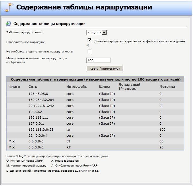

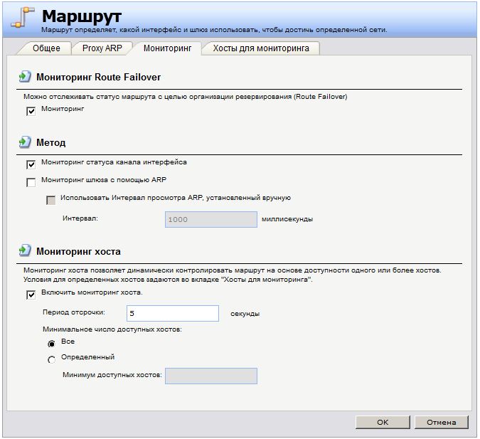

danilovav писал(а):
После перезагрузки состояния мониторингов сбрасываются
Отключается у вас при нагрузке или само? Покажите Status > Routes, Routing > Routing tables > main и параметры мониторинга маршрутов (2 вкладки)
После того как начались проблемы, я отключил роутер от сети (подключен только мой компьютер), поведение не изменилось.
Вот запрошенные Вами скриншоты
Комментарий к файлу: контролируемые хосты
хосты.JPG [ 37.3 KiB | Просмотров: 4537 ]
Комментарий к файлу: мониторинг каналов, оба одинаковые
мониторинг 1.JPG [ 63.93 KiB | Просмотров: 4537 ]

Комментарий к файлу: таблица маршрутизации
маршруты.JPG [ 77.56 KiB | Просмотров: 4537 ]

 Заголовок сообщения: Re: на DFL800 падают wan1 wan2
СообщениеДобавлено: Пт фев 01, 2013 10:08
Сообщений: 786
Ну, что и требовалось доказать! В настройке мониторинга стоит требование доступности всех хостов, а 62.213.0.12 от меня не пингуется. Вы хоть проверяйте пинги до того, как совать хост в мониторинг. И не требуйте доступности всех, если не хотите, чтобы у Вас весь Интернет отрубался при проблемах у Гугла :)
СообщениеДобавлено: Сб фев 02, 2013 09:08
Сообщений: 8502
Откуда: RareSoftware.ru
Галку "мониторинг статуса канала" еще снимите, оставьте только "мониторинг хоста".
В параметрах хост-мониторинга поставьте доступность хотя бы одного хоста.
