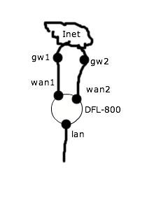

Подскажите ответ на скорее всего глупый вопрос
Есть конфигурация
Настроено с wan1 основной канал wan2 резервный
Если пропадает линк или замерает GW1 то переключение происходит без всяких вопросов. Но так как провайдеры у нас оченно умные то частенько бывает что инет замерает за шлюзом и переключения в автомате не происходит потому как маршрутизатор не видит проблемы. А теперь собственно вопрос можно ли проверять не GW1 а какой либо адрес в интернете ну хоть DNS Googloвый на предмет жизни канала
