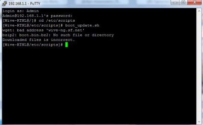

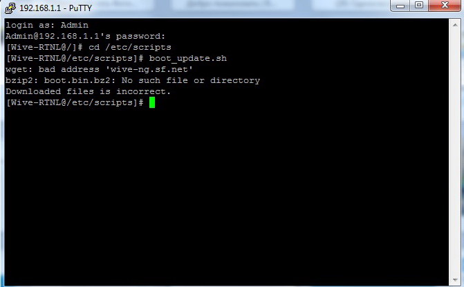

частые обрывы, на родной такого не было.
вот что имеем при использовании палпи
123.jpg [ 38.23 KiB | Просмотров: 2853 ]

А интернет то подключён в этот момент (в роутер кабель провайдера воткнут и через него работает)? Он не находит адрес для скачивания и, как следствие, не обновляет загрузчик (а выкачивает он его как раз с сайта wive-ng.sf.net).
