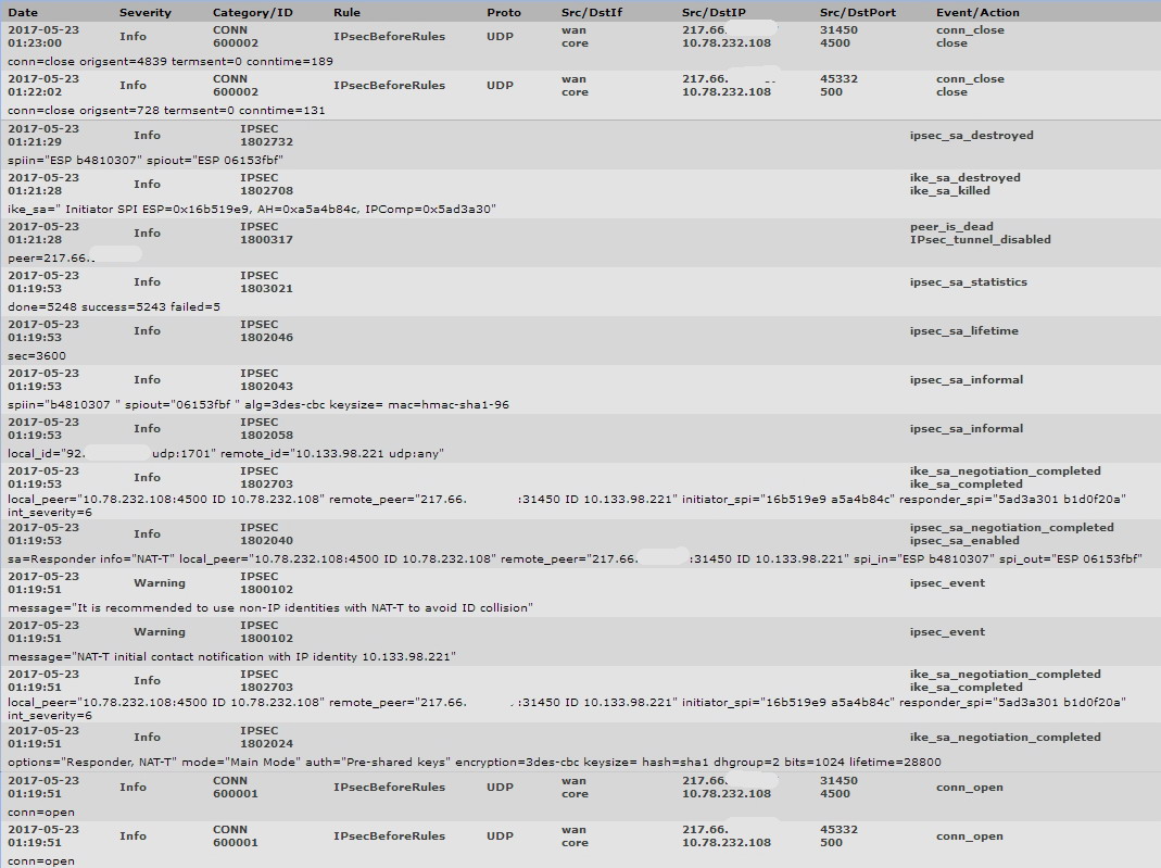

1-й DFL стоит в сети провайдера, который на WAN дает тот же IP, что и внешний. Поднятый на нем L2TP-IPsec-сервер работает без проблем.
2-й DFL стоит в сети провайдера, который на WAN дает НЕ тот же IP, что и внешний. Поднятый на нем L2TP-IPsec-сервер НЕ работает.
Журнал прилагаю ниже.
Image1+.jpg [ 176.6 KiB | Просмотров: 13091 ]
В нем полностью отсутствует упоминания о L2TP, которые есть у правильно работающего !
Вот этот фрагмент:
3+.jpg [ 27.16 KiB | Просмотров: 13089 ]
Пробовал в настройках L2TP и Аутентификации указывать серый IP - не помогло.
ВОПРОС:
1. У меня неправильно настроен DFL или проблема из-за Провайдера ?
2. Что делать ?
Подскажите пожалуйста !

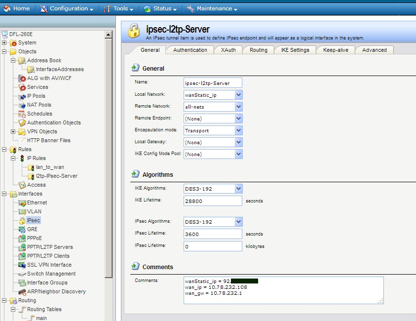

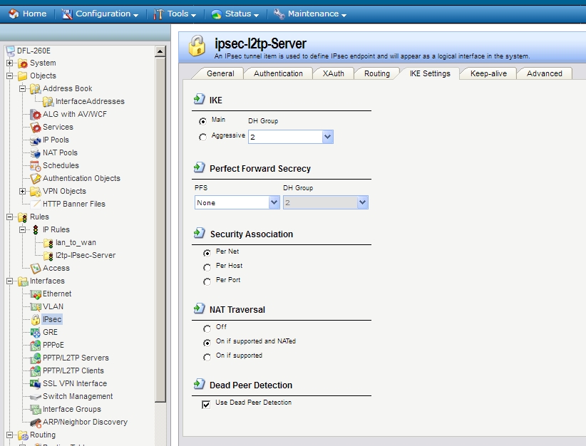

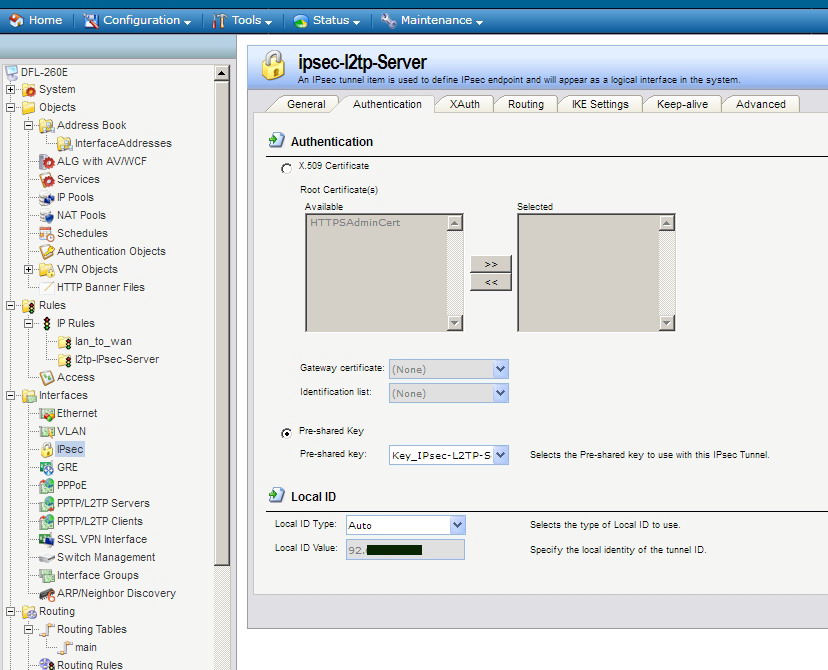

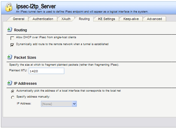

Чтобы найти причину проблемы сделал все с нуля:
1 Сбросил в заводское состояние
2 Обновил прошивку до 2.40
3 Настроил IPsec-сервер (в т.ч. ключ PSK и наборы Алгоритмов шифрования - 3DES+MD5+SHA1)

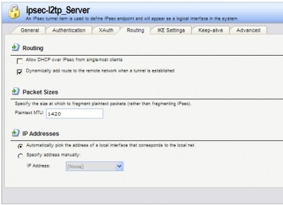

IPsec-сервер 3.jpg [ 212.34 KiB | Просмотров: 12480 ]
IPsec-сервер 2.jpg [ 110.89 KiB | Просмотров: 12480 ]
IPsec-сервер 1.jpg [ 111.66 KiB | Просмотров: 12480 ]
Последний раз редактировалось Юрчище Сб май 12, 2018 19:05, всего редактировалось 1 раз.

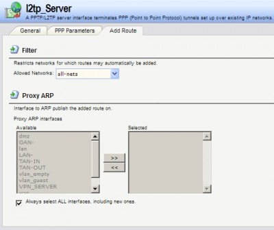

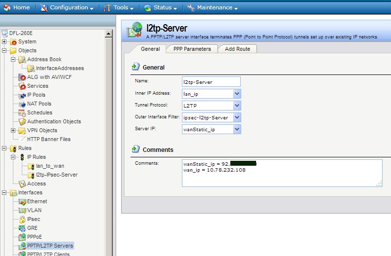

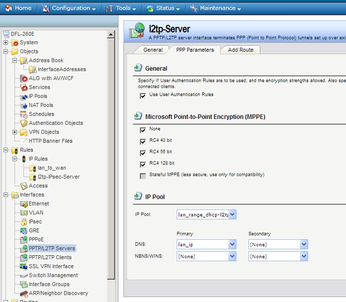

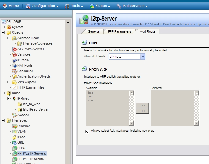

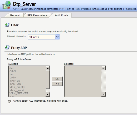

4. Настроил L2Tp-сервер
L2TP-сервер 3.jpg [ 173.35 KiB | Просмотров: 12480 ]
L2TP-сервер 2.jpg [ 212.23 KiB | Просмотров: 12480 ]
L2TP-сервер 1.jpg [ 77.79 KiB | Просмотров: 12480 ]
