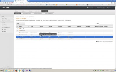

Правила какие..?
если эти, то вот
1.jpg [ 240.68 KiB | Просмотров: 6444 ]

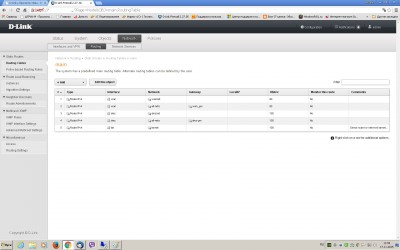

И вот
2.jpg [ 220.88 KiB | Просмотров: 6442 ]
