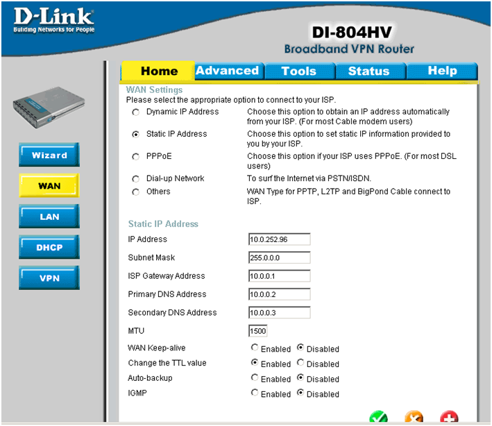

Провайдер дал кабель, поставил DI-804HV и дал 5 адресов 10.0.252.114/193.41.76.81, и тд. из роутера в наш свитч, а далее требуется раздать инет и некоторым еще и IP.

Сегодня обновил прошивку DI-804HV до версии v1.51b16 от 2009года.
Это настройки которые сделал пров

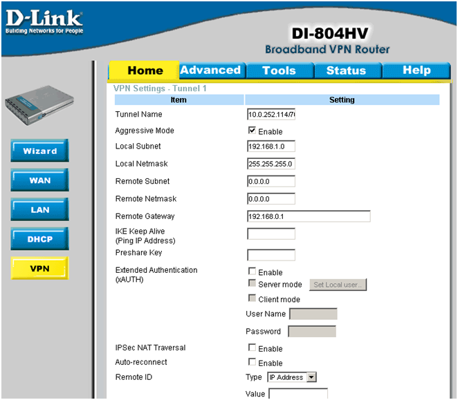

В настройкаях 804-го нашел VPN, добавил ip
сделал тестовую настройку 1-го тунеля
Правильно ли я делаю? Завтра смогу проверить, тк настраивал удаленно и боялся начитать тетить, т.к. если все упадет, то придется ехать на другой конец города.
