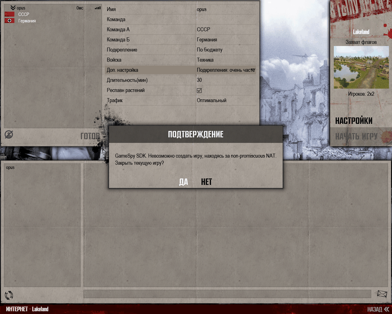

Здравствуйте.
Я не смог найти и решил написать тут.
У меня вот какая проблема: люблю играть в игру "В тылу врага 2", раньше я без проблем создавал в ней свою игру, а после покупки и установки DIR-300 (появилвся второй комп и поэтому понадобился роутер) мне, при попытке создать игру выдаёт вот что:
Не подскажете какие надо сделать настройки, чтоб я мог создавать игры.
(Интернет - широкополосный P2P)
Заранее спасибо.

Сам не пробовал, но в интернете написано, что игре требуются порты
UDP: 3209
UDP: 3210
UDP: 3211
UDP: 27900
TCP: 6667
TCP: 28910
Нужно их пробросить на роутере на комп, где запускается сервер. После этого должно работать.
Кстати, провайдер должен выдавать вам нормальный белый ip, иначе работать не будет, сколько ни конфигурируйте.

Просто настройте портфорвардинг на роутере: http://www.dlink.ru/ru/faq/68/275.html
