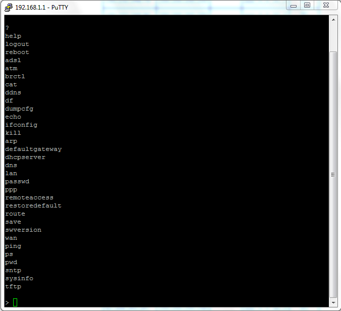

немного погуглив я узнал что к модему можно подключиться по телнету
подключившись по телнету и набрав ? я увидел вот что:
http://clip2net.com/clip/m46295/1281942 ... p-26kb.png
я в линуксе слабо разбираюсь, а особенно урезанной версии для модемов

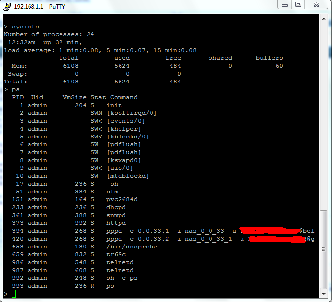

но вот я вижу процессы
http://clip2net.com/clip/m46295/1281942 ... p-39kb.png
(затер свой логин)
что-то мне подсказывает что мне нужно просто перезапустить процесс
pppd -c 0.0.33.1 ...
как правильно перезапустить соединение?
