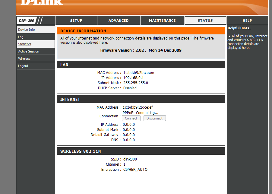

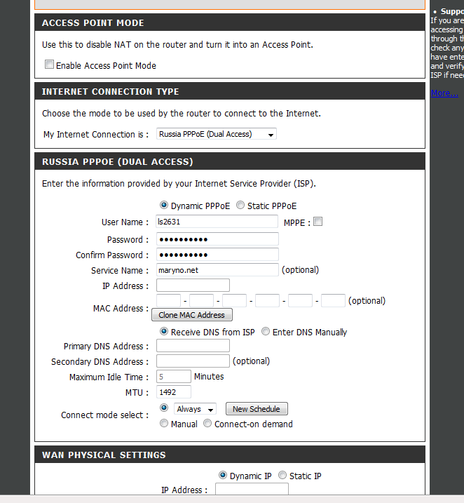

Добрый (или как у меня..) день! В общем ситуация такая: сидел на соединении PPPOE на windows 7, юзал свитч D-link.. юзал его несколько лет и ни одной проблемы с ним не возникло, в связи с этим захотел купить себе роутер, и тут начался брэинфакинг. Несмотря на множество противоречий в инструкции по установке (там даже картинка, показывающая какой диод что значит- не от моего роутера), добрался таки до последнего шага, когда было написано "установка успешно завершена", имея уже опыт настройки асувского роутера, сразу понял что нужно найти ссылку на настройки роутера. Зашел на http://192.168.0.1/, настроил все как написано в русском мануале. (скрины прилеплены ниже) Пробовал и обычное соединение PPPOE, и Russia PPPoE (dual acces), но все мои старания не увенчались успехом. Более того кнопки Connect и Disconnect- неактивны!
Бог с ним- подумал я, сохранил настройки и перезагрузил девайс. После перезагрузки не смог даже открыть страничку http://192.168.0.1/ и в правом нижнем углу сеть уже определялась как не "сеть-2" (когда нормально заходил на эту страницу), а "неопознанная сеть".. или что то типо того. Помогла перегрузка 30\30\30- сброс до заводских настроек. После этого еще несколько раз сбрасывал его, т.к. после каждой новой перезагрузки, он не определял настраиваемую сеть.

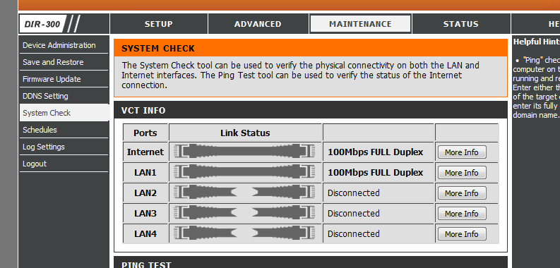

Мозг начал закипать, уже подумывал, что шнур "кабель ethernet (UTP 5 категории)", не подходит для сетевой карты и для данного типа соединения. Но однажды наткнулся на страничку в настройках своего роутера и Internet и Lan "100Mbps FULL Duplex". => сделал вывод, что это не так (правильный ли он?)

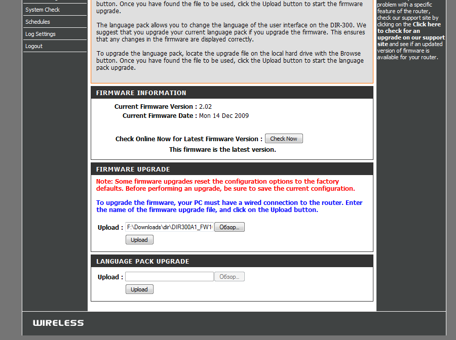

Далее, опустивши руки, начал искать прошивку для него, скачал несколько файлов по ссылке, с официального сайта http://ftp.dlink.ru/pub/Router/DIR-300/Firmware/ (т.к. заметил что прошивка стоит с декабря прошлого года), нашел на нем несколько файлов 2010 года, в том числе и руссификатор... точные названия:
dir300_v1.05_a319.bin
dir300_v1.05_a319_langpack_ru.bin
DIR300A1_FW105B07.bin
уже думалось, что начал устанавливать, но тут мне выдало "The chosen file is not a valid firmware image file." При этом там есть ф-ция проверка обновлений в интернете.. но как блин их проверишь, если интернет не работает!?

Я понимаю, что всем категорически ПОХ, но скажите хотя бы пожалустА через этот провод, подключенный от роутера к сетевой карте ( "кабель ethernet (UTP 5 категории)")- может вообще быть какое-либо соединение!?

Если сомневаешься в шнуре, поди в магазин и попроси сделать шнурок у них.
Хотя если в режиме тестирования роутер выдает full duplex 100Mbit, то со шнуром все в поряде.

1. МАС адрес сетевой карты не пробовал клонировать в роутер(там есть такая кнопка)?
2. Service Name в интернет подключении не надо указывать.
спасибо друг, это помогло! уже хотел в магазин его идти сдавать.. щас еще с ноутбуком буду мучиться =\

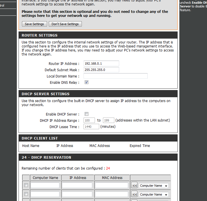

Поставь галочку на Enable DHCP server в роутере, а то ведь действительно будешь мучиться по мелочам.
я несколько раз сбрасывал настройки на дефолтные, видимо она сама поставилась..

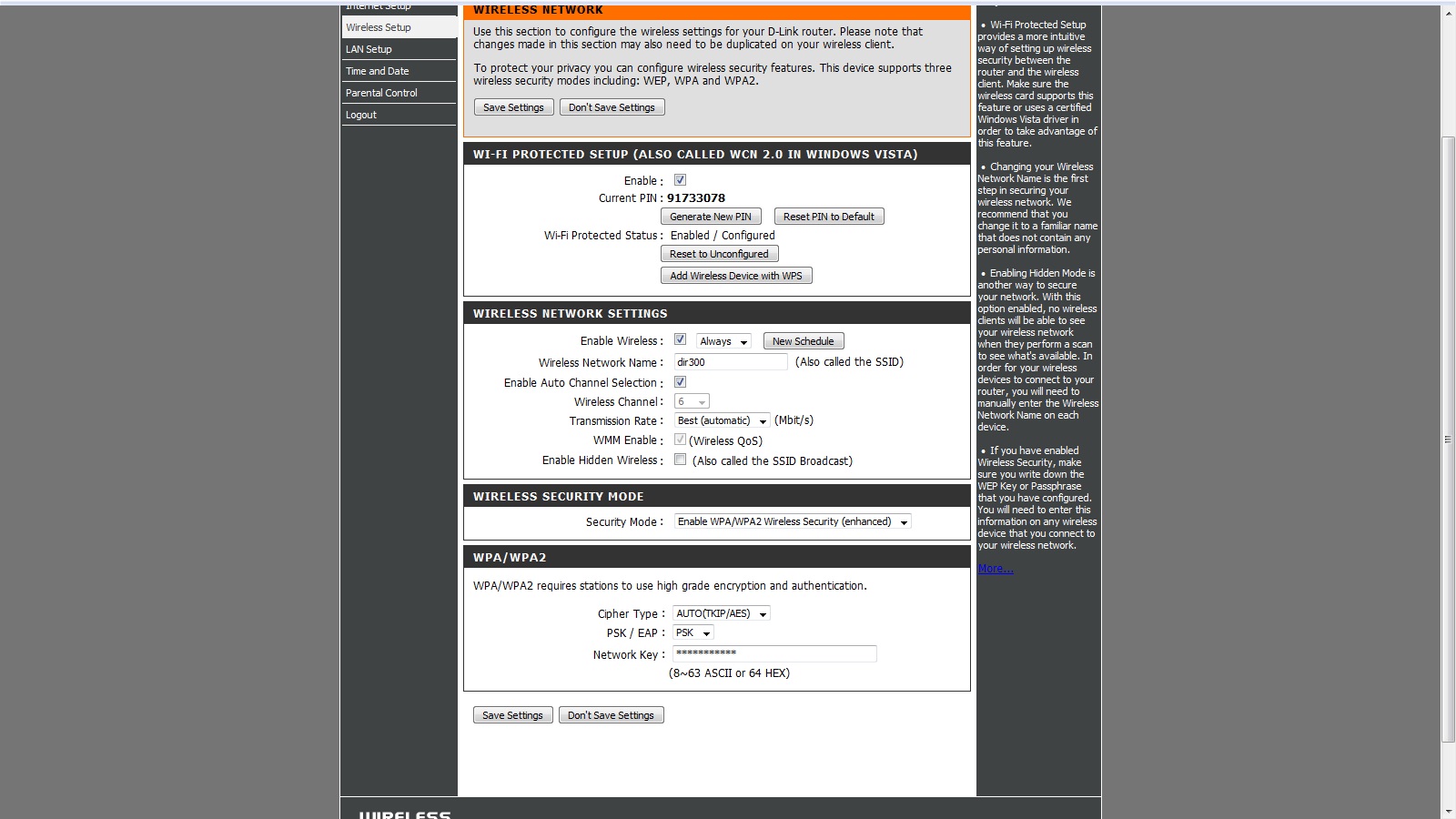

и последний вопрос) ключик для беспроводного соединения где менять? я так понял, что WPA/WPA2- это шифрование, а Network Key- ключ шифрования. Просто думаю запомнил ли бук ключ соединения, или же его просто не стоит..

Все правильно, но на бук не надейся, лучше запиши куда-нить.

Еще сними галку с "Wi-Fi Protected Setup", чтобы не дрюкаться в дальнейшем.
что то не найду такой:(
В настройках Fi-Fi в роутере.

В 300-м нет такой опции.

да что то нету.. вот на скрине все настройки вайфая.. а на другом скрине как я понял причина переподключения аськи каждую минуту... есть какие-нибудь мысли?.. =\
