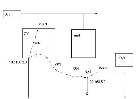

Небольшая поправка. С одной стороны DI-804HV, а с другой стороны DFL-700. Конфигурация сети получается такая:
(http://narart2.narod.ru/net.jpg)
Мы сделали VPN из сети 192.168.5.0 в 192.168.2.0. Почтовый сервер позволяет забирать почту только с узла 700 (подсеть 192.168.2.0). Сети с маршрутизаторами GW считаем интернетом. Мы можем настраивать маршрутизаторы 700 и 804. В такой конфигурации можно ли настроить получение почты из сети 192.168.5.0?

К сожалению схемы не видно :( .

Там ссылка на файл указана: http://narart2.narod.ru/net.jpg

Настройка маршрутизации через VPN нужна именно в DI-804HV, а такой возможности нет.

не понимаю вашего вопроса, к сожалению вашего рисунка на народе уже нет, у меня можно сказать аналогичная сетка , центральный офис за 700 и удаленный за 804. в сети центрального офиса есть почтовый сервер который светится наружу соответственно у него 1 внешний и 1 внутренний интерфейс, посколь ку сеть между офисами (через впн ) прозрачна в качетсве адреса почтового сервера указываем внутренний интерфес почтовика и все ездиит на ура

Рисунок на народе есть, я давал прямую ссылку 2 раза. Наш почтовый сервер светится наружу, но у него один интерфейс. Для нас он просто внешний и позволяет забирать почту только с 700-го.

я посмотрел вашу схему, прошу простить за флейм но к чему все это , если у вас в обоих точках 1 провайдер то трафик не экономится вы просто пропишите 804 как доверенную для почтовика ишлите и забирайте почту с него, в чем проблема?
