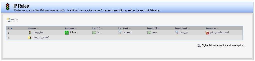

Скриншот правил покажите

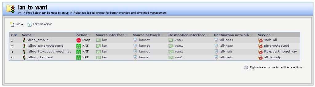

в третьем правиле уберите сервис с антивирусом . замените на подобный без оного :-)

внимательно смотрите сервисы в правилах ,
и не обновляйтесь с Российского FTP $-)

oldlabrit писал(а):
... у работающей до этого DFL 800 таких проблем не было.
800ка не работала на тех прошивках с антивирусами, поэтому и правил таких не имела.
