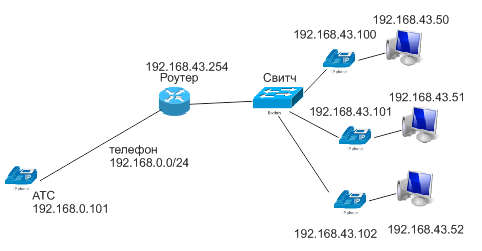

Помогите, пожалуйста, от арендодателя приходит интернет и телефония по сети 192.168.0.0/24 к роутеру микротик. Если кто-то из сети 0.0 звонит в сеть 43.0, то входящего голоса не слышно. Если из 43.0 звонить в 0.0, то оба голоса слышно. В интернете прочитал, советуют сделать разрешение на пропуск rtp трафика порта udp 10000-20000. Делаю так:
chain=dstnat action=accept to-addresses=192.168.0.101 to-ports=5060
       protocol=udp src-address=192.168.0.101 dst-address=192.168.43.0/24
       in-interface=External_Bridge dst-port=10000-20000 log=no
log-prefix=""
Но все равно не работает. Прилагаю примерную схему сети. Прошу Вас строго не судить из-за банальных ошибок, я только учусь.
Комментарий к файлу: Схема сети
123.jpg [ 14.38 KiB | Просмотров: 3442 ]

Вы пытаетесь настроить проброс одного порта на несколько хостов в локалке. Это нереализуемо, имхо.
Может это поможет: http://asterisk-pbx.ru/wiki/artikle/nat

самое милое дело . поставить астериск и на нем все разрулить как надо ... + кучу сервисов в бонусы .

на роутере в логах ошибки по этим портам и назначению есть?
в таблице подключений есть данные порты и назначение?
