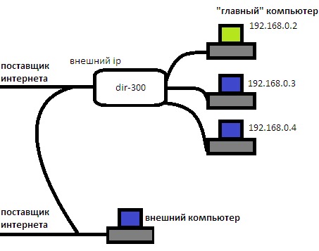

Здравствуйте. Покопавшись на сайте и форуме, понял, что нужно использовать Port Forwarding.
Но не понятно, какие настройки туда внести, чтобы можно было из внешнего компьютера зайти на "главный компьютер", т.е. на тот, который указан в настройках dir-300.
Вот схема:
Конечная цель: выходить в интернет со стороннего компьтера так же, как с внутреннего компьтера сети dir-300. Может есть лучше способ?

Как зайти?
Создаем правило в разделе port forwading. Где указываем внешний порт, внутренний и ip куда отправлять запросы, в данном случае 192.168.0.2.
http://dlink.ru/ru/faq/68/275.html
