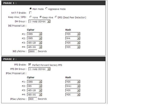

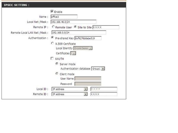

При попытке поднять IPSec между OpenSwan(Linux Openswan U2.4.9/K2.6.24-24-server) и DIR-330(Firmware Version: 1.22)
появляются ошибки, канал живет некоторое время и отваливается. После рестарта dir-330 может восстановится опять
на некоторое время.
X.X.X.X - IP OpenSwan
Y.Y.Y.Y - IP DIR-330
В auth.log постоянно сыпятся ошибки:
Dec 7 19:43:52 server3 pluto[9917]: "test" #52: ERROR: asynchronous network error report on eth1 (sport=500) for message
to Y.Y.Y.Y port 500, complainant Y.Y.Y.Y: Connection refused [errno 111, origin ICMP type 3 code 3 (not authenticated)]
tcpdump - в то-же время наблюдается следующая картина:
19:43:52.941545 IP Y.Y.Y.Y > X.X.X.X: ICMP Y.Y.Y.Y udp port 500 unreachable, length 472
В логе DIR-330 появляется ошибка и лог замирает:
Dec 7 19:16:20 IPSec IPSec "conn_office3" #4: ASSERTION FAILED at kernel.c:2275: st->st_esp.keymat_len == key_len +
ei->authkeylen
Помогите разобраться что мешает устойчивой работе.
Ниже приведена конфигурация и логи OpenSwan и DIR-330.

Dec 7 19:15:24 PPP PPP pppd 2.4.4 started by (unknown), uid 0
Dec 7 19:15:29 PPP PPP Connect: ppp0 <--> eth0
Dec 7 19:15:31 PPP PPP PAP authentication succeeded
Dec 7 19:15:31 PPP PPP peer from calling number 00:30:48:80:2C:38 authorized
Dec 7 19:15:31 PPP PPP local IP address Y.Y.Y.Y
Dec 7 19:15:31 PPP PPP remote IP address 212.86.232.82
Dec 7 19:15:31 PPP PPP primary DNS address 212.86.236.114
Dec 7 19:15:31 PPP PPP secondary DNS address 213.227.192.130
Dec 7 19:15:40 IPSec IPSec Starting Pluto (Openswan Version 1.0.10)
Dec 7 19:15:40 IPSec IPSec including X.509 patch with traffic selectors (Version 0.9.42)
Dec 7 19:15:40 IPSec IPSec including NAT-Traversal patch (Version 0.6) [disabled]
Dec 7 19:15:40 IPSec IPSec ike_alg_register_enc(): Activating OAKLEY_AES_CBC: Ok (ret=0)
Dec 7 19:15:40 IPSec IPSec ike_alg_register_enc(): Activating OAKLEY_BLOWFISH_CBC: Ok (ret=0)
Dec 7 19:15:40 IPSec IPSec ike_alg_register_enc(): Activating OAKLEY_CAST_CBC: Ok (ret=0)
Dec 7 19:15:40 IPSec IPSec ike_alg_register_enc(): Activating OAKLEY_SERPENT_CBC: Ok (ret=0)
Dec 7 19:15:40 IPSec IPSec ike_alg_register_hash(): Activating OAKLEY_SHA2_256: Ok (ret=0)
Dec 7 19:15:40 IPSec IPSec ike_alg_register_hash(): Activating OAKLEY_SHA2_512: Ok (ret=0)
Dec 7 19:15:40 IPSec IPSec ike_alg_register_enc(): Activating OAKLEY_TWOFISH_CBC: Ok (ret=0)
Dec 7 19:15:40 IPSec IPSec ike_alg_register_enc(): Activating OAKLEY_SSH_PRIVATE_65289: Ok (ret=0)
Dec 7 19:15:40 IPSec IPSec Could not change to directory '/tmp/ipsec.d/cacerts'
Dec 7 19:15:40 IPSec IPSec Could not change to directory '/tmp/ipsec.d/crls'
Dec 7 19:15:40 IPSec IPSec OpenPGP certificate file '/tmp/pgpcert.pgp' not found
Dec 7 19:15:44 IPSec IPSec added connection description "conn_office3"
Dec 7 19:15:45 IPSec IPSec listening for IKE messages
Dec 7 19:15:45 IPSec IPSec adding interface ipsec0/ppp0 Y.Y.Y.Y
Dec 7 19:15:45 IPSec IPSec adding interface ipsec1/br0 192.168.46.1
Dec 7 19:15:45 IPSec IPSec loading secrets from "/tmp/ipsec.secrets"
Dec 7 19:15:48 IPSec IPSec "conn_office3" #1: initiating Main Mode
Dec 7 19:15:48 IPSec IPSec "conn_office3" #1: main_outI1() st_policy(0x1-0x0) xauth_server(0) xauth_client(0)
modecfg_server(0) modecfg_client(0)
Dec 7 19:15:48 IPSec IPSec "conn_office3" #1: ignoring Vendor ID payload [4f45534a496f60726b636462]
Dec 7 19:15:48 IPSec IPSec "conn_office3" #1: received Vendor ID payload [Dead Peer Detection]
Dec 7 19:15:48 IPSec IPSec "conn_office3" #1: transition from state STATE_MAIN_I1 to state STATE_MAIN_I2
Dec 7 19:15:48 IPSec IPSec "conn_office3" #1: transition from state STATE_MAIN_I2 to state STATE_MAIN_I3
Dec 7 19:15:48 IPSec IPSec "conn_office3" #1: Main mode peer ID is ID_IPV4_ADDR: 'X.X.X.X'
Dec 7 19:15:48 IPSec IPSec "conn_office3" #1: transition from state STATE_MAIN_I3 to state STATE_MAIN_I4
Dec 7 19:15:48 IPSec IPSec "conn_office3" #1: ISAKMP SA established
Dec 7 19:15:48 IPSec IPSec "conn_office3" #2: initiating Quick Mode PSK+ENCRYPT+TUNNEL+PFS
Dec 7 19:15:50 IPSec IPSec "conn_office3" #2: Dead Peer Detection (RFC3706) enabled
Dec 7 19:15:50 IPSec IPSec "conn_office3" #2: transition from state STATE_QUICK_I1 to state STATE_QUICK_I2
Dec 7 19:15:50 IPSec IPSec "conn_office3" #2: sent QI2, IPsec SA established
Dec 7 19:15:50 IPSec IPSec shutting down
Dec 7 19:15:50 IPSec IPSec forgetting secrets
Dec 7 19:15:50 IPSec IPSec "conn_office3": deleting connection
Dec 7 19:15:50 IPSec IPSec "conn_office3" #2: deleting state (STATE_QUICK_I2)
Dec 7 19:15:50 IPSec IPSec "conn_office3" #1: deleting state (STATE_MAIN_I4)
Dec 7 19:15:51 IPSec IPSec shutting down interface ipsec1/br0 192.168.46.1
Dec 7 19:15:51 IPSec IPSec shutting down interface ipsec0/ppp0 Y.Y.Y.Y
Dec 7 19:16:00 IPSec IPSec Starting Pluto (Openswan Version 1.0.10)
Dec 7 19:16:00 IPSec IPSec including X.509 patch with traffic selectors (Version 0.9.42)
Dec 7 19:16:00 IPSec IPSec including NAT-Traversal patch (Version 0.6) [disabled]
Dec 7 19:16:00 IPSec IPSec ike_alg_register_enc(): Activating OAKLEY_AES_CBC: Ok (ret=0)
Dec 7 19:16:00 IPSec IPSec ike_alg_register_enc(): Activating OAKLEY_BLOWFISH_CBC: Ok (ret=0)
Dec 7 19:16:00 IPSec IPSec ike_alg_register_enc(): Activating OAKLEY_CAST_CBC: Ok (ret=0)
Dec 7 19:16:00 IPSec IPSec ike_alg_register_enc(): Activating OAKLEY_SERPENT_CBC: Ok (ret=0)
Dec 7 19:16:00 IPSec IPSec ike_alg_register_hash(): Activating OAKLEY_SHA2_256: Ok (ret=0)
Dec 7 19:16:00 IPSec IPSec ike_alg_register_hash(): Activating OAKLEY_SHA2_512: Ok (ret=0)
Dec 7 19:16:00 IPSec IPSec ike_alg_register_enc(): Activating OAKLEY_TWOFISH_CBC: Ok (ret=0)
Dec 7 19:16:00 IPSec IPSec ike_alg_register_enc(): Activating OAKLEY_SSH_PRIVATE_65289: Ok (ret=0)
Dec 7 19:16:00 IPSec IPSec Could not change to directory '/tmp/ipsec.d/cacerts'
Dec 7 19:16:00 IPSec IPSec Could not change to directory '/tmp/ipsec.d/crls'
Dec 7 19:16:00 IPSec IPSec OpenPGP certificate file '/tmp/pgpcert.pgp' not found
Dec 7 19:16:04 IPSec IPSec added connection description "conn_office3"
Dec 7 19:16:05 IPSec IPSec listening for IKE messages
Dec 7 19:16:05 IPSec IPSec adding interface ipsec0/ppp0 Y.Y.Y.Y
Dec 7 19:16:05 IPSec IPSec adding interface ipsec1/br0 192.168.46.1
Dec 7 19:16:05 IPSec IPSec loading secrets from "/tmp/ipsec.secrets"
Dec 7 19:16:06 IPSec IPSec "conn_office3" #1: initiating Main Mode
Dec 7 19:16:06 IPSec IPSec "conn_office3" #1: main_outI1() st_policy(0x1-0x0) xauth_server(0) xauth_client(0)
Dec 7 19:16:06 IPSec IPSec "conn_office3" #1: ignoring Vendor ID payload [4f45534a496f60726b636462]
Dec 7 19:16:06 IPSec IPSec "conn_office3" #1: received Vendor ID payload [Dead Peer Detection]
Dec 7 19:16:07 IPSec IPSec "conn_office3" #1: transition from state STATE_MAIN_I1 to state STATE_MAIN_I2
Dec 7 19:16:07 IPSec IPSec "conn_office3" #1: transition from state STATE_MAIN_I2 to state STATE_MAIN_I3
Dec 7 19:16:07 IPSec IPSec "conn_office3" #1: Main mode peer ID is ID_IPV4_ADDR: 'X.X.X.X'
Dec 7 19:16:07 IPSec IPSec "conn_office3" #1: transition from state STATE_MAIN_I3 to state STATE_MAIN_I4
Dec 7 19:16:07 IPSec IPSec "conn_office3" #1: ISAKMP SA established
Dec 7 19:16:07 IPSec IPSec "conn_office3" #2: initiating Quick Mode PSK+ENCRYPT+TUNNEL+PFS
Dec 7 19:16:07 IPSec IPSec "conn_office3" #2: Dead Peer Detection (RFC3706) enabled
Dec 7 19:16:07 IPSec IPSec "conn_office3" #2: transition from state STATE_QUICK_I1 to state STATE_QUICK_I2
Dec 7 19:16:07 IPSec IPSec "conn_office3" #2: sent QI2, IPsec SA established
Dec 7 19:16:10 IPSec IPSec "conn_office3" #1: ignoring Delete SA payload: IPSEC SA not found (maybe expired)
Dec 7 19:16:10 IPSec IPSec "conn_office3" #1: received and ignored informational message
Dec 7 19:16:19 IPSec IPSec packet from X.X.X.X:500: ignoring Vendor ID payload [4f45534a496f60726b636462]
Dec 7 19:16:19 IPSec IPSec packet from X.X.X.X:500: received Vendor ID payload [Dead Peer Detection]
Dec 7 19:16:19 IPSec IPSec "conn_office3" #3: responding to Main Mode
Dec 7 19:16:19 IPSec IPSec "conn_office3" #3: transition from state (null) to state STATE_MAIN_R1
Dec 7 19:16:19 IPSec IPSec "conn_office3" #3: transition from state STATE_MAIN_R1 to state STATE_MAIN_R2
Dec 7 19:16:19 IPSec IPSec "conn_office3" #3: Main mode peer ID is ID_IPV4_ADDR: 'X.X.X.X'
Dec 7 19:16:19 IPSec IPSec "conn_office3" #3: transition from state STATE_MAIN_R2 to state STATE_MAIN_R3
Dec 7 19:16:19 IPSec IPSec "conn_office3" #3: sent MR3, ISAKMP SA established
Dec 7 19:16:19 IPSec IPSec "conn_office3" #4: responding to Quick Mode
ei->authkeylen
