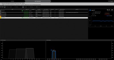

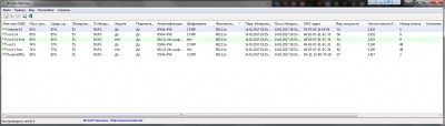

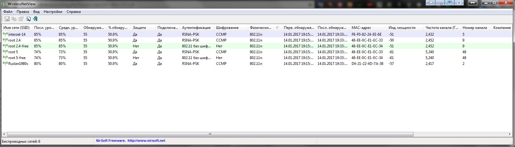

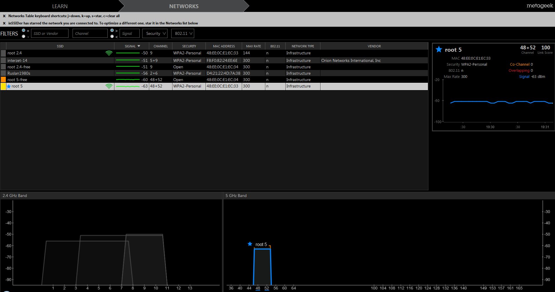

Пытаюсь перейти на 5G.. в следствии чего, были куплены 3 адаптера со скоростями 800+:
1) TP-LINK Archer T6E - скорость подключения до 800. Закачка на NAS до 20 мб/с (~ 200 мбит/с). Скачка до 30 мб/с (~ 300 мбит/с).
2) D-link DWA-182 - скорость подключения до 800. Закачка на NAS до 1-3 мб/с. Скачка до 20 мб/с (~ 200 мбит/с).
3) NETGEAR A6210 - скорость подключения до 300. Закачка на NAS до 1-3 мб/с. Скачка до 15 мб/с (~ 150 мбит/с).
Задался вопросом почему медленно (роутер в 5 метрах от компа через 1 газобетонную стену)?
Включил WirelessNetView и inssider -проги показывают Max rate 300, что соответствует 802.11n.
1.jpg [ 123.32 KiB | Просмотров: 31277 ]
2.jpg [ 98.05 KiB | Просмотров: 31277 ]
Теперь меня мучает вопрос^
низкие скорости - это глюка всех адаптеров или роутер, на самом деле, не АС, а N (что подтверждается низкими скоростями и программами)?
Жду ответа.
З.Ы. поз. 2, 3 пробовал вставлять в ноут и подносил вплотную к роутеру - скорости не увеличивались.
З.Ы.Ы. для D-link DWA-182 - наиболее производительными оказались драйвера от LinkSYS. Они давали + 3-5 мб/с. Имеет смысл поправить ваши.
З.Ы.Ы.Ы. У всех адаптеров скорость подключения сразу падала и редко превышала 500-600.

acidleha писал(а):
Добрый день!
Теперь меня мучает вопрос:
Жду ответа.
Спасибо за "моментальные" ответы ;-))
