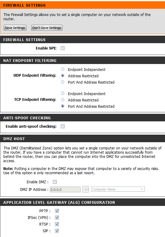

SPI в настройках файрвола на роутере отключали?
Да.
Вот как это выглядит.
Единственное - не нашел Traffic Shaping, но насколько я понял отключая QoS я отключил и его.

Включите QoS и поставьте скорость канала 100000 (или 102400, если даст). Сохраните в таком виде, потом отключите QoS и снова сохраните.
Еще отключите все ALG, кроме SIP (можете и SIP отключить, если скайпом не пользуетесь).
