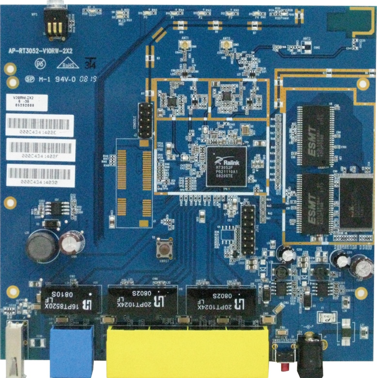

viteok писал(а):
...Железо скомпановано по эталонному дизайну....
Референс выглядит как бы так
DI-604, DIR-615, DIR-100, DVA-G3340S, DES-1008, DWL-2100AP, DNS-300, НОВОТЕЛЕКОМ

sibuser писал(а):
Как бы дизайн DIR-300NRU тоже такой же . Единственное отличие что нету порта USB но его можно самому склеить на этой железке . Интерестно почему его не поставили тут ведь чипсет поддерживает да и в эталоне он присутствует .....
