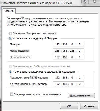

сдуру установил 2.08 прошивку и теперь не работает торент, у меня такой вопрос если прошиться на прошивку 1.08 заработает ли торент, если да то как это сделать, скачав прошивку от 1.08 говорит некоректная прошивка
СообщениеДобавлено: Чт окт 17, 2013 09:00
Зарегистрирован: Пн авг 06, 2012 11:51
Сообщений: 19
вот видите, с переходом на 2.0.8 трансмишен не запускается не только у меня, сам смог запустить на 1.0.8, но с переходом на 2.0.8 и потом на 2.0.9 даже не смог запустить никак......откатывался назад на 1.0.8 спокойно.
для этого ставим версию прошивки 2.0.7 - которая есть в этой ветке.
заходим в безопасный режим раутера (аварийный, или зазгрузчик как его называют) выбираем файл - спокойно шьемся. ленитесь почитать ветку - а это все тут же имеется.
Для обновления через аварийный режим используйте Firefox.
Задайте на
сетевой карте адрес компьютеру вручную в свойствах протокола TCP/IP,
например, IP 192.168.0.2 маска 255.255.255.0 шлюз 192.168.0.1
предпочитаемый DNS-сервер 192.168.0.1.
Затем отключите питание роутера,
зажмите кнопку "Reset", включите питание и удерживайте кнопку еще 10
секунд. Далее обратитесь по адресу 192.168.0.1 и вставьте прошивку по
запросу. :roll:

Я не совсем понял где настройках сетевого адаптера менять эти даные?
СообщениеДобавлено: Пт окт 18, 2013 11:38
Зарегистрирован: Ср окт 16, 2013 20:11
Сообщений: 11
vanesexman писал(а):
Задайте на
:roll:
я про это
СообщениеДобавлено: Пт окт 18, 2013 13:20
Сообщений: 11
Фух спасибо получилось, долго не хотел инет включаться, но и его я победил

Добрый день господа.
Помогите плиз 620с1 прошился до 1.0.7. (через вебморду) дальше затык . 1.0.8 не шьётся никак. По совету vanesexman с этой страницы стал иногда ( 1 из 5) попадать на панель восстановления. В окошке обзор указываю прошивку, нажимаю Upload а дальше "ожидание 192.168.0.1" и через минуту родная морда 1.0.7 Подозреваю что что то в настройках компа.
СообщениеДобавлено: Вс окт 20, 2013 17:31
Сообщений: 19
в адаптере все правильно настроили так как я и указал?
сбросьте 1.0.7 до заводских настроек, отключите в момент прошивки от компа все подключения интернета - если usb модем - то выньте его вообще из пк.
затем зайдите в веб морду - и шейте как надо. тут либо или указли что то не так ,или активное подключение влияет.
смотрите файл прикрепил.
настройки для прошивки через аварийку.JPG [ 46.18 KiB | Просмотров: 9764 ]
