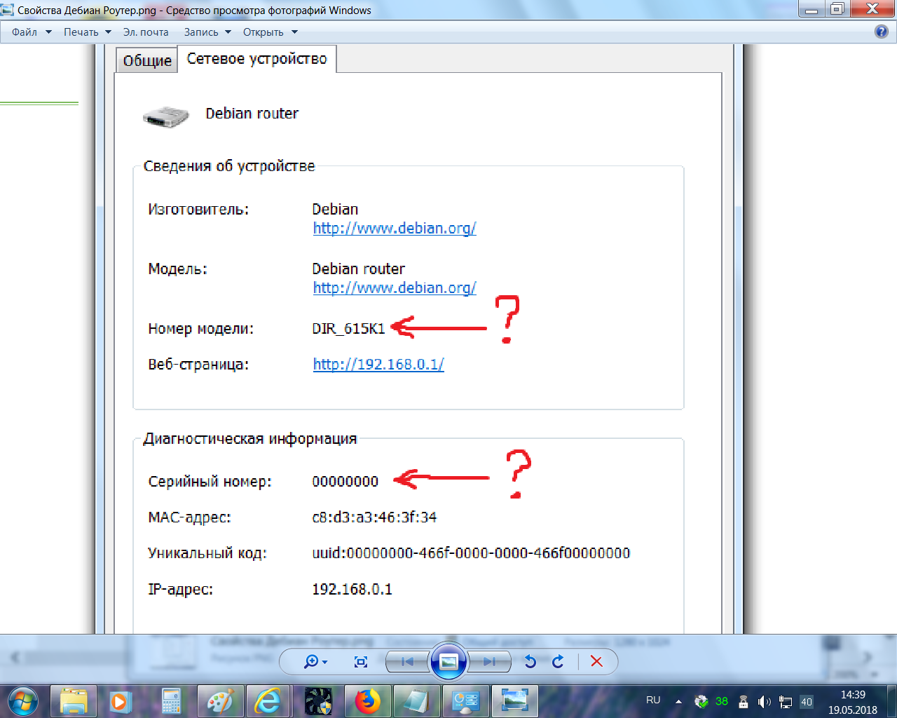

Добрый день, подскажите как реанимировать DIR-615K2, симптомы такие :
Не работает кнопка резет, при включении на 1й взгляд ведёт себя как будто живой. Светодиоды питания (горит постоянно, напряжение 12 В и не проседает), Вай Фай и подключённый LAN светятся и моргают. На адрес 192.168.0.1 не заходит ни в какую, в Вай Фае обнаруживает себя как DIR-615. Пинги проходят, но прошивку загружать не даёт, и что самое отвратительное после зажатия резет и подачи питания светодиот питания начинает моргать и в этом случае постоянно горит светодиод WPS. Ужас весь в том, что с такой комбинацией светодиодов во всём интернете у Д Линк проблем не встречается.
Хотелось бы знать жив ли загрузчик или чего то ещё там и можно ли его перепрошить хотя бы по UART (буду пробывать в первые), аварийный режим пробовал, но как и у многих выскакивает типичная ошибка "время истекло" ?
П.С: Забыл сказать, в Управлении сетями Виндовса 7 он видится как DIR-615K1 хотя на корпусе и плате указано, что это DIR-615K2. Серийный номер не показывает (сплошные нули), Мак адрес совпадает с тем что на корпусе и ИД (много нулей но есть и цыфры) показывает, прошлое роутера почти не известно.

СообщениеДобавлено: Сб май 19, 2018 10:50
Зарегистрирован: Пт май 18, 2018 18:47
СергейП писал(а):
615K2 писал(а):
...что самое отвратительное... Ужас весь в том...
1. Попробовать аварийный режим, предварительно выставив на компе адрес вручную.
Так ведь его первым делом и пробовал написав что - "аварийный режим пробовал, но как и у многих выскакивает типичная ошибка "время истекло".
Здесь и имелось в виду, что до этого у были прописаны статичные адреса 192.168.0.2 (1), 255.255.255.0.
С них и пинговал из Командной Строки.

Ура есть прогресс сработала страница аварийного востановления, но ни одну из двух прошивок для ДИР 615К2 с сайта Д Линк не принимает, пишет что :
Flashing failed
ERROR - the image you uploaded failed to pass verification.
Please make sure to use an official update.
Как в этом случае поступают дальше ?
Свойства Дебиан Роутер_.png [ 319.35 KiB | Просмотров: 70907 ]
