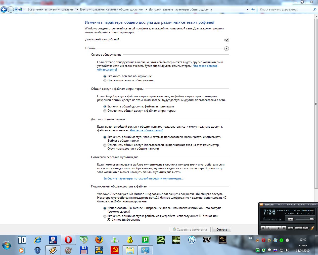

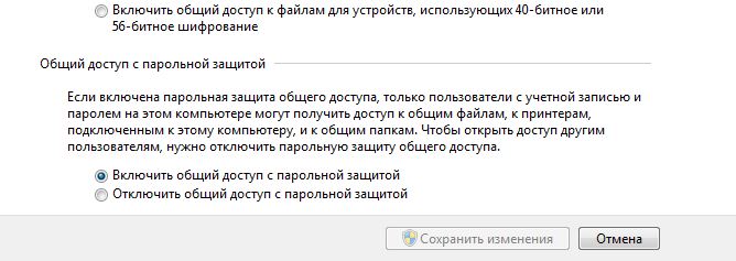

Купил dir-300 /NRU подключил, инет был, по локальной сети заходил на второй комп, но скорость с локального торрента была слабая(как оказалось маршруты надо было прописать), и прошил 2.01 (DIR300B1_v201_97rg). Инет пропал(индикатор wan - оранжевый). Прошил 2.05 (DIR300B_FW205WWB01). Инет есть, но на второй комп зайти не могу - ошибка http://linkme.ufanet.ru/images/88bc3aae ... f26475.jpg
На двух компах win 7. Настройки домашней группы http://linkme.ufanet.ru/images/383632f5 ... 0fa7ae.jpg
http://linkme.ufanet.ru/images/c81041f0 ... 3ad132.jpg
Как вернуть родную прошивку? Или в настройках сети проблема?
А хоть одна расшаренная папка на компе, куда пытаешься зайти, есть?
