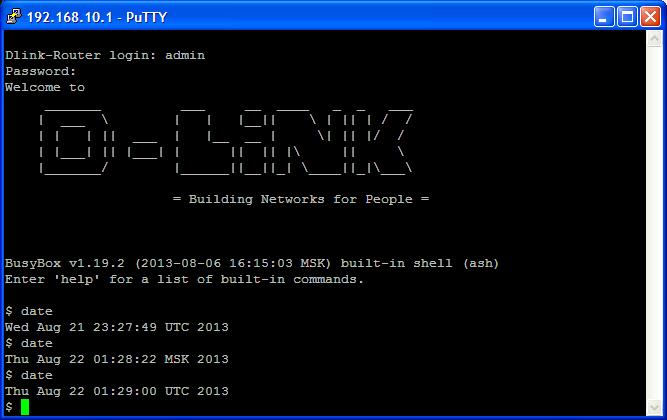

Alexey Vitko писал(а):
ViverraXX писал(а):
Кто знает, как правильно выставить NTP-клиент для Украины? Ставлю Киев... +2 устанавливается на 1 час меньше, а если Волгоград...+3 - на 1 час больше. Или никто его не включает вообще?
Скриншот можете показать?
Первое это Киев +2, второе Волгоград +3, третье Москва +4
ntp.JPG [ 34.96 KiB | Просмотров: 5771 ]
Часовой пояс Украины: UTC+2
EET — Восточноевропейское время (Eastern Europe Time)
Часовой пояс Украины (летнее время): UTC+3
Переход на летнее время — последнее воскресенье марта, обратно — последнее воскресенье октября.
Рискну предположить, что на Украине не отменили летнее время, в отличие от России, и где-то должна быть дополнительная галочка для летнего времени.

Drasha писал(а):
На самом деле это на России его не отменили, а Украина живет, как и многие другие в Европе - с переходами. Была бы галочка, или хотя бы работало Волгоградское +3 - так и вопроса бы не было :-)

ViverraXX писал(а):
Drasha писал(а):
Смотри-ка, заметил :))))) Извините, Вашство, привычка с детства. Ты прав, в России отменили зимнее время :) А ещё ты прав в том, что это косяк прошивки. Думаю, поправят сразу после L2TP :) Пока ручками поставь.

lipa-i00 писал(а):
Как это ни странно но Волгоград и Москва находятся в одном часовом поясе.
Да, действительно странно, но в прошивке именно так. Хотя припоминаю, когда Москва жила по Киевскому времени и в ней было 15, то в Волгограде уже было 16 :-)
