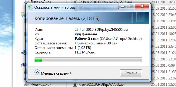

Инсульт писал(а):
Откуда в линуксе антивирус? :) Я же писал что тестировал и там и там. Насчет антивирусов и их агрофильтрацию трафика в курсе. Обидно правда, мне нужна самба и быстрая вафля, в прошивках ниже 1.3.12 этого нет. А выше 1.3.3 есть самба, но нет вафли.
Мне показалось, что у тебя винда стоит. В линуксе понятно нет.
А по прошивкам всё же начни с 1.3.3 после 1.3.6 без своих настроек после 1.3.10 - 1.3.12 лей
У меня сейчас по вафле из сети тянет 11МБайт\с. С вафлей всё ок. Проблема в другом месте.
Винда 7 на обоих компах.
