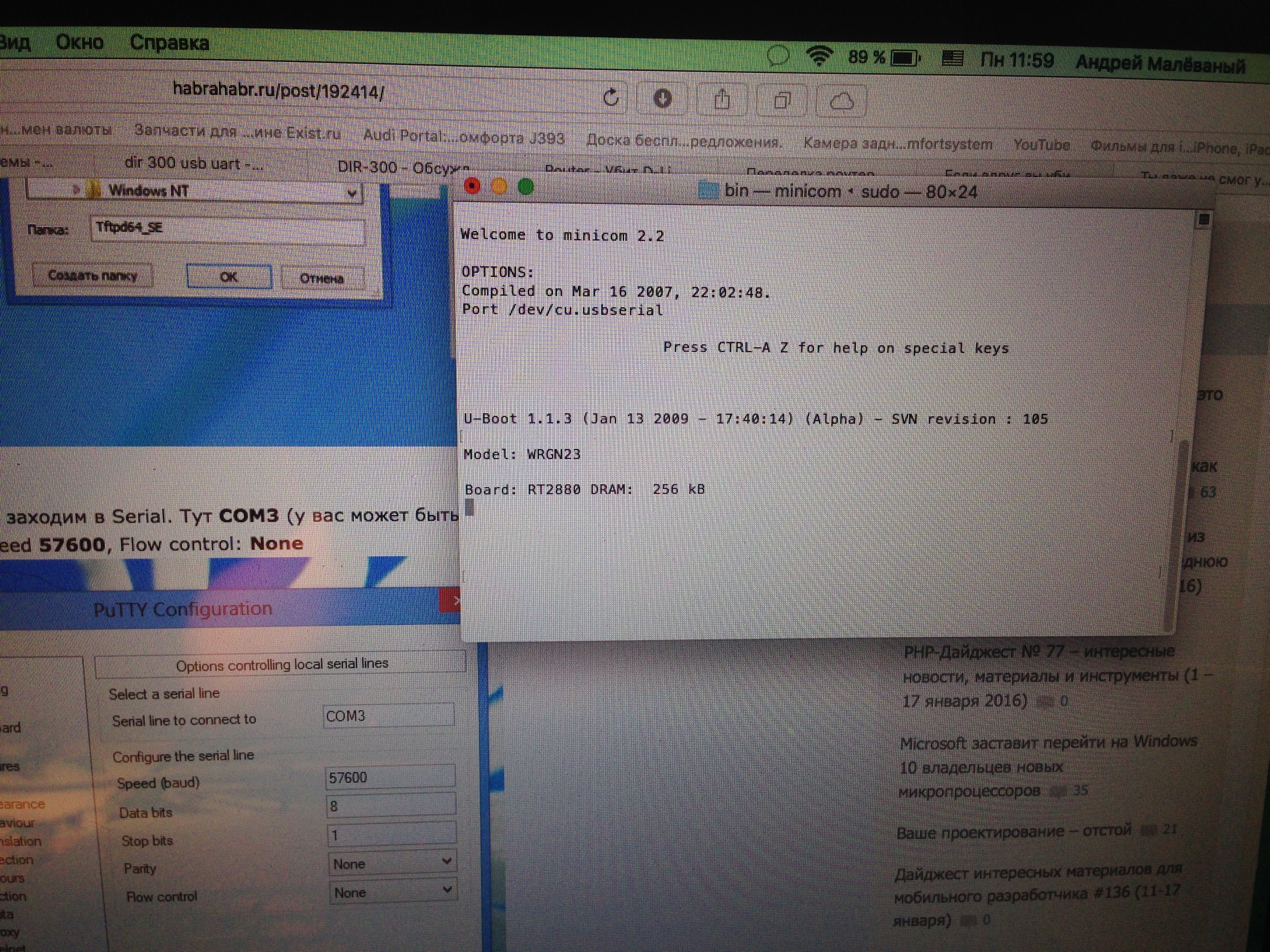

В итоге ночью подключил usb uart и вот что выдало...
Комментарий к файлу: что пишет роутер
IMG_8565.jpg [ 4.02 MiB | Просмотров: 25773 ]
