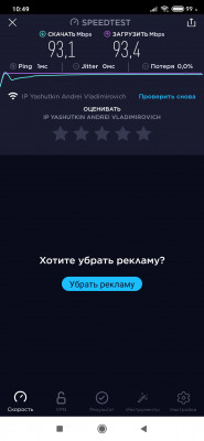

СообщениеДобавлено: Пн июн 08, 2020 12:01
Зарегистрирован: Пт июн 24, 2016 21:50
У меня все прекрасно работает на настройках по умолчанию. Каналы не менял, сейчас настроен 40-й на 5 ГГц. Долгое время роутер работал у меня как точка доступа, но пришло время его настроить как маршрутизатор. Да была проблема после первой настройки - на 5 ГГц постоянные отвалы клиентов. Прочитал на форуме эту ветку и сделал по рекомендациям два сброса до заводских, а потом настройка не из сохраненного конфига, а все заново. Работает очень стабильно, сутками на пролет, забыл когда его отключал, собственно, техник технику не трогает и она не подведет. Прошивка 3.0.4.
Screenshot_2020-06-08-10-49-23-869_org.zwanoo.android.speedtest.jpg [ 239.82 KiB | Просмотров: 54752 ]

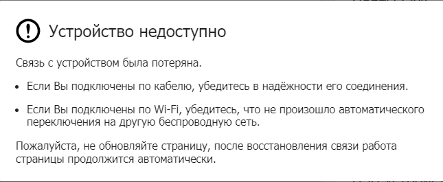

Здравствуйте,подскажите пожалуйста,в чем может быть причина постоянных зависаний роутера,подключен кабелем напрямую к пк
Модель:
DIR-825ACG1
Аппаратная ревизия:
G1A
Версия ПО:
3.0.6
Безымянный.png [ 18.33 KiB | Просмотров: 52402 ]
СообщениеДобавлено: Ср окт 14, 2020 15:33
Зарегистрирован: Пт май 26, 2017 15:41
По поводу зависания напишите инженерам на router@dlink.ru
