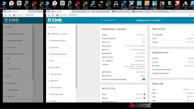

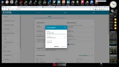

Имена комп. не сохраняются! Ай пи адреса теперь меняются регулярно!
Потратил выходной, прописал руками... Прикрепил скрин! На гаджете и скрине см!
Новый точечный рисунок.jpg [ 333.83 KiB | Просмотров: 35281 ]
Новый точечный рисунок.jpg [ 354.03 KiB | Просмотров: 35281 ]
